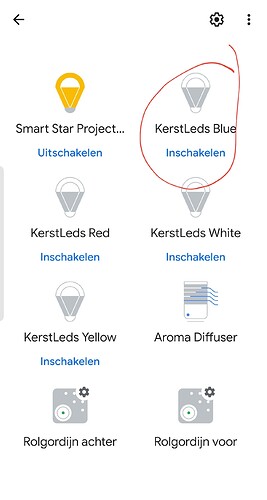

Ik heb een virtuele schakelaar gemaakt voor iedere flow die ik via Ggl wil laten starten.
Flows hoeven dan niet in de Favorieten.
Een virtuele schakelaar verschijnt vanzelf in Ggl Home.
Of na de opdracht ‘synchroniseer apparaten’.
En dan kun je ‘hey doodle, zet [naam van virtuele knop] aan’ roepen.

In Ggl Home:

Wat een supergoeie tip. Ik heb het nu ook zo ingericht en dat werkt idd prima. Enkel is het een beetje raar soms omdat virtuele schakelaars de status aan/uit hebben. Dan krijg je dus het commando: Hey ggl, gordijnen aan of uit ipv gordijnen open of dicht. Op zich wel mee te leven. Ik heb btw via die virtuele apparaten ook een dimmer toegevoegd. De dimwaarde gebruik ik om mijn sonos volume aan te passen. Werkt ook erg goed. = BV hey ggl, sonos volume op 20%… bedankt voor de tip
Dit kan je weer oplossen door een routine te maken.
Je maakt dan een routine met “gordijnen open” vervolgens geef je de opdracht “smarhome apparaten aanpassen”
Daar selecteer je de gordijnen op aan of uit.
