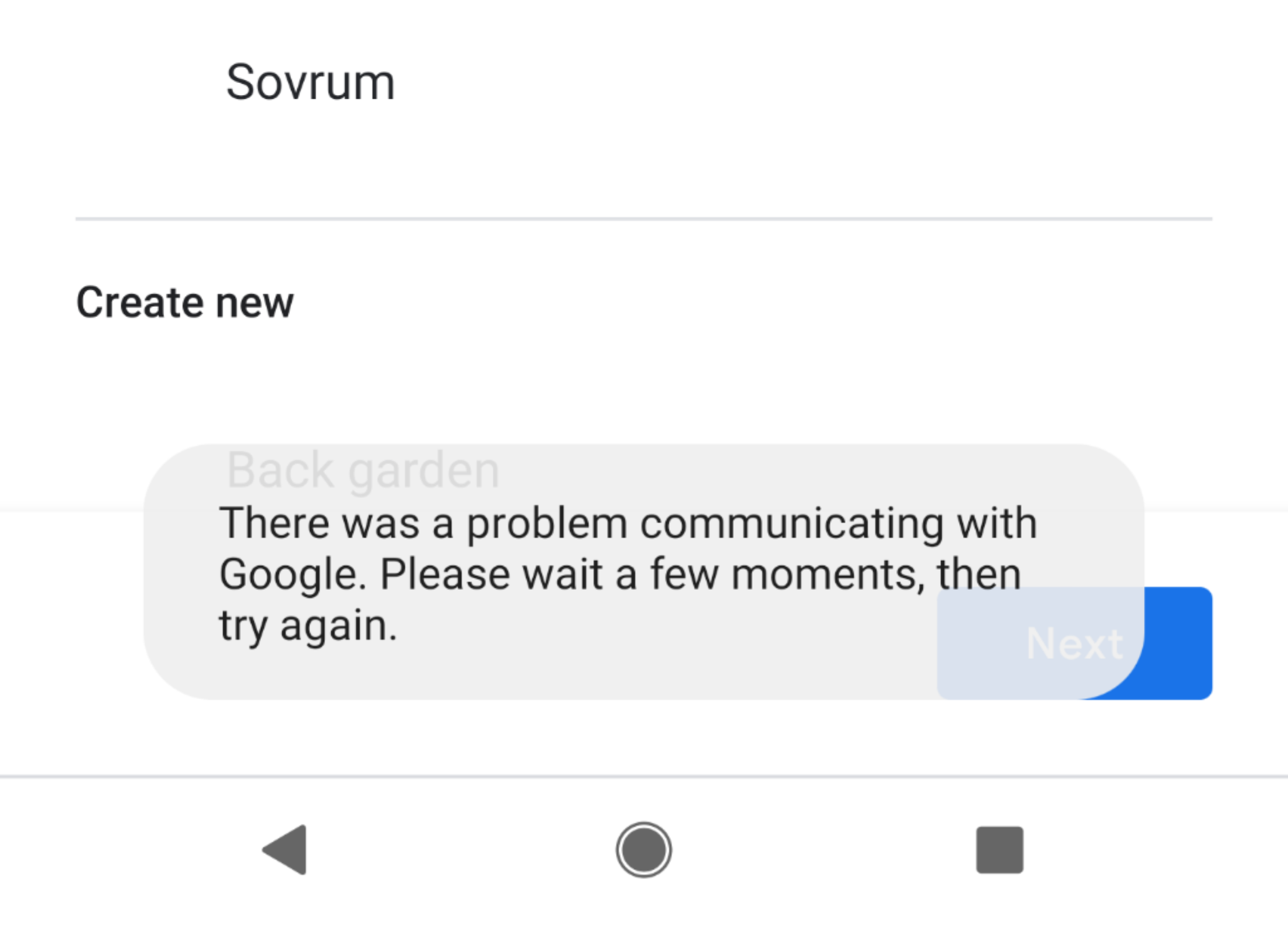

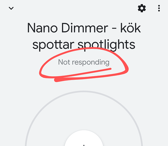

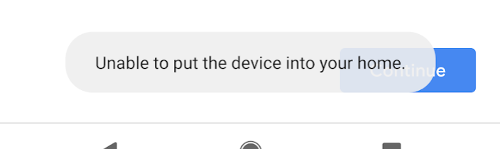

I princip alla mina enheter (som tidigare funkat klockrent) har sedan början av året slutat fungera i Google assistenten. Jag kan inte tända/släcka eller lägga till enheterna i rum.

Provade att ta bort och lägga till Shelly-appen i Homey och därmed de länkade enheterna.
Lade till dem igen och vips så funkar det att tända via GH. Med andra ord känns det inte direkt som att felet var Googles… Glad det (äntligen) funkar igen nu, men inte superimponerad av Homey :neutral_face:
