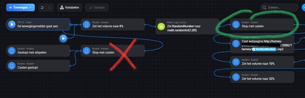

Ik volg het niet helemaal, maar deze tip wil ik je niet onthouden:
Ik zou hier dus een “stop casten” kaart tussen zetten:

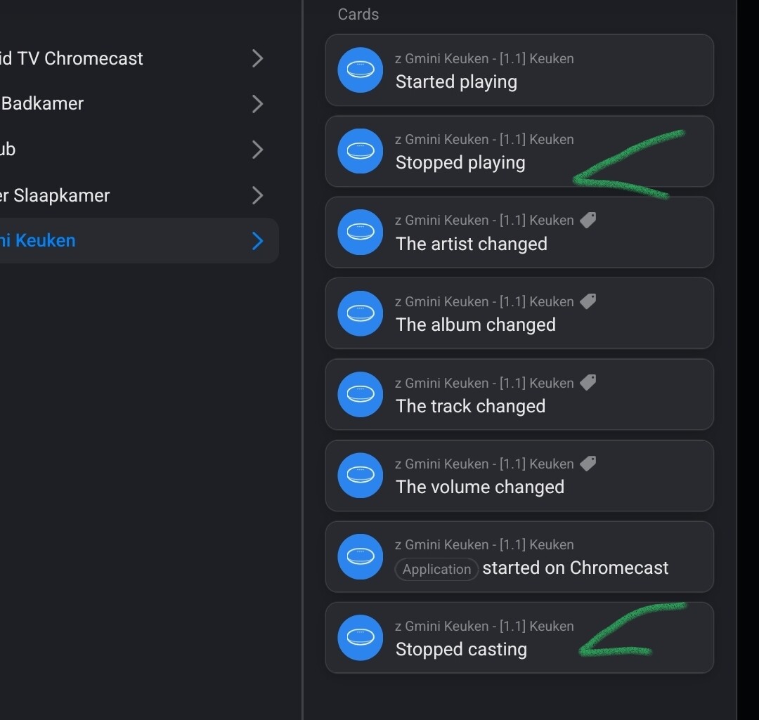

Ah op die manier!
Dat zou moeten werken met de flow trigger “stopped playing” kaart, ipv de “stopped casting” kaart
Hoi Peter,
Ik heb jouw suggestie ook geprobeerd, maar helaas werkt dat niet met het casten van een webpagina.
Misschien nog een andere suggestie?
Helaas.
Je zou toch denken dat die trigger afgaat zodra het afspelen is gestopt.
De Stop Casten kaart erachter is dubbelop, deze staat er al:
Ik heb het even zo simpel mogelijk gemaakt, de “afspelen is gestopt” trigger gaat idd nooit af, dat lijkt mij een bug:

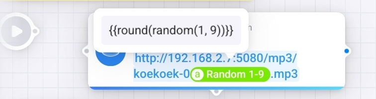

Iets anders:
een random getal kun je ook in een tekst-variabele definiëren:
{{ round( random(1, 9) ) }}
Telkens als de variabele wordt uitgelezen in een flow, geeft hij een willekeurig getal, in dit geval tussen 1 en 9, terug:
Test het maar met een notificatie kaartje:
