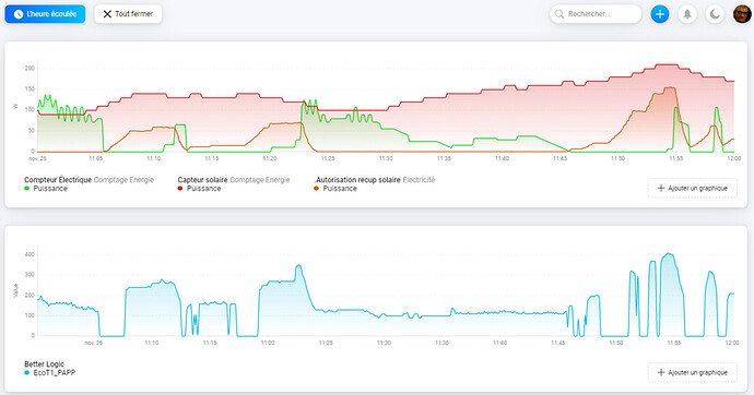

J’ai moi aussi développé un Routeur solaire pour envoyer l’Energie qui dépasse mon autoconsommation électrique vers un ballon d’eau chaude électrique.
Pour cela j’ai utilisé un Ecodevice que je possédais qui récupérait la trame du compteur LINKY ainsi que les Indexs de production solaire et compteur gaz.
J’ai rajouté Un Xiaomi Aqara SSM-U01 - Micromodule ZigBee interrupteur 10A avec mesure de consommation (câblage avec neutre)
Je l’utilise pour mettre en marche ou arrêter par HOMEY la récupération d’Energie des panneaux solaires vers le ballon eau chaude. Il mesure aussi la puissance consommée par le ballon eau chaude.
Un gradateur de moteur avec 2 boutons poussoirs +/- et affichage pourcentage
Je l’utilise pour faire varier la puissance dans le ballon eau chaude électrique pour rester a 0 de consommation électrique sur le réseau EDF si excès de production solaire.
Deux Shelly Plus 1 - Micromodule WiFi interrupteur à sortie libre de potentiel (contact "sec")
J’ai câblé les contacts secs des 2 shelly plus 1 en parallèle des boutons plus et moins du gradateur cela me permet de faire varier la puissance du gradateur avec HOMEY.
Le contact sec est important car une sortie transistorisée ne peut pas fonctionner.
Avec quelques flows je ne réinjecte pratiquement plus dans le réseau EDF.
Vert : puissance active en W
Violet : puissance solaire en W
Rouge : puissance en W injectée dans ballon eau chaude
Bleu : puissance apparente en VA
A la disposition des personnes intéressées
Bien cordialement

Le boitier blanc est le Xiaomi Aqara SSM-U01 - Micromodule ZigBee interrupteur 10A avec mesure de consommation (câblage avec neutre). Je préfère utiliser ce module plutôt qu’un Shelly plus 1 PM car il est en zegbee et je peu couper la puissance sur le chauffe eau en cas de perte du wifi par exemple.
Les 2 boitiers bleus sont les 2 shelly plus 1. ils sont pilotés en impulsion de 0.5s un pour le + et un pour le - et cablés par soudure en parallèle des 2 boutons + et - du module de puissance.
Le module de puissance est un régulateur de tension 2000W exemple ( Régulateur de Tension SCR CA 220V 2000W, Dimmer Thermostat Controller Numérique, Haute Puissance SCR Régulateur de Tension : Amazon.fr: Commerce, Industrie et Science).
Personnellement je n’ai que 600W crête de panneau solaire et un petit ballon ECS, donc je ne l’utilise au max qu’a 50% de sa capacité donc il n’y a pas de problème de chauffe du module, en revanche il faut le dimensionner correctement en fonction de votre puissance crête de votre installation photovoltaïque et la puissance de votre ballon ECS.
