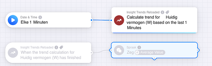

Ik wil het gemiddelde berekenen van het energieverbruik per minuut . Ik gebruik hiervoor Insight trends reloaded. Als ik instel dat ik iedere minuut het gemiddelde wil berekenen over 1 minuut werkt dat niet. Pas als ik de tijd verhoog naar 3 minuten wordt er een gemiddelde waarde berekend. Doe ik iets fout ?

Vreemd. Bij mij werkt het gewoon.

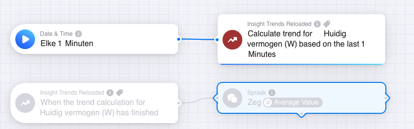

Ik heb het nog eens uitgebreid getest en een advanced flow gemaakt. Als ik de flow test als ik 3 min invoer geen probleem als ik 2 min invoer fout melding (zie screen shots)
Heel apart. Ook met een advanced flow werkt het bij mij (pro 2019)
ik heb een Pro 2023
