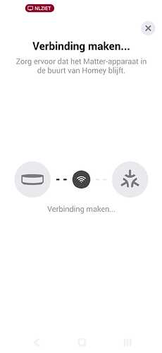

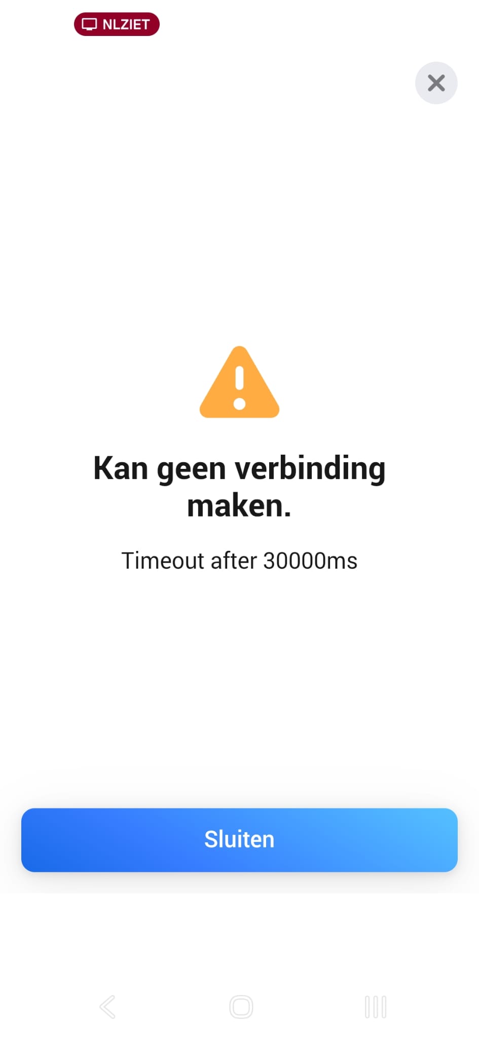

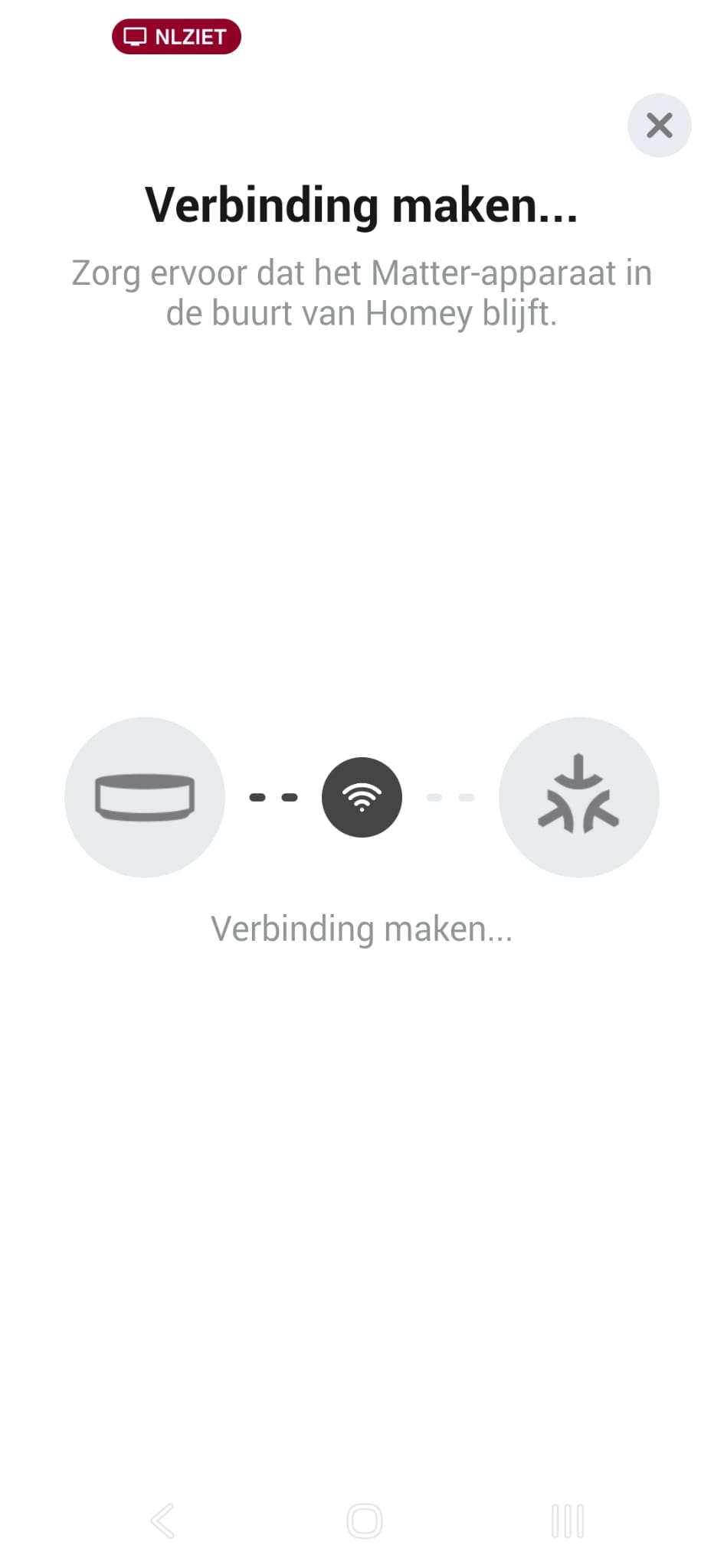

Ik heb een aantal devices gekocht bij IKEA om te zien of ik deze kan koppelen met Homey Pro 2023. Het lukt me niet om deze te koppelen? Zowel de IKEA MYGGBETT als de MYGGSPRAY kunnen geen verbinding maken. Meerdere manieren geprobeerd:
  • Via de APP als een Matter Device
  • Via de APP kiezen via Android
  • Via de IKEA APP en daar het juiste device kiezen.
  • En ook in iedere volgorde met de koppelcode ipv scannen.
  • Ook meerdere keren het device opnieuw gereset.
Waarom geef je bij het laatste scherm nu net niet aan of je op "OK’ hebt getikt?
Want dat is wel de bedoeling…

Ja ik heb “ok” geklikt en ook via de web app dit geprobeerd.

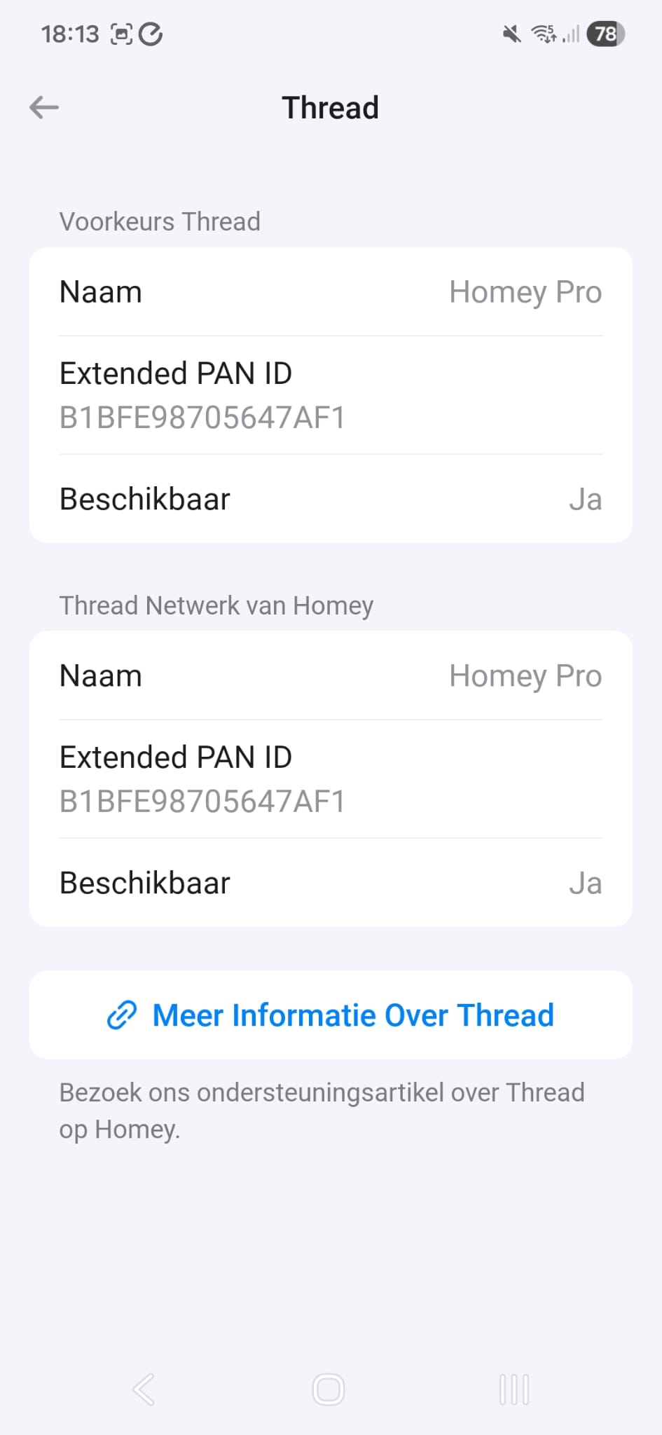

Reset de myggspray (12sec. Indrukken), leg hem naast de Homey. Start het toevoegen.

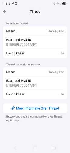

(Op jou scherm zal tussen de homey & matter logo het Thread logo verschijnen en niet het wifi zoals bij jou 5e foto) Koppelen diverse malen geprobeerd.
Andere optie is om Tread via Android te kiezen (Bluetooth aan), na koppeling wordt de data overgedragen aan de Homey.
