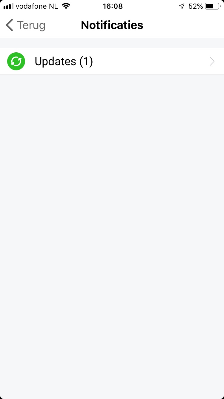

Weet iemand hoe ik de Notificatie weer kan instellen ik had het even tijdelijk uitgezet.Maar ik kan het niet meer aanzetten Nu als ik een notificatie verstuur krijg ik een foutmelding (uri_disabled )en geen meldingen meer op mijn tijdlijn.en het schuifje bij instellingen is er niet er staat alleen geen notificaties
Homey al opnieuw gestart
Homey Early 2019
Versie 2.1.0-rc.2

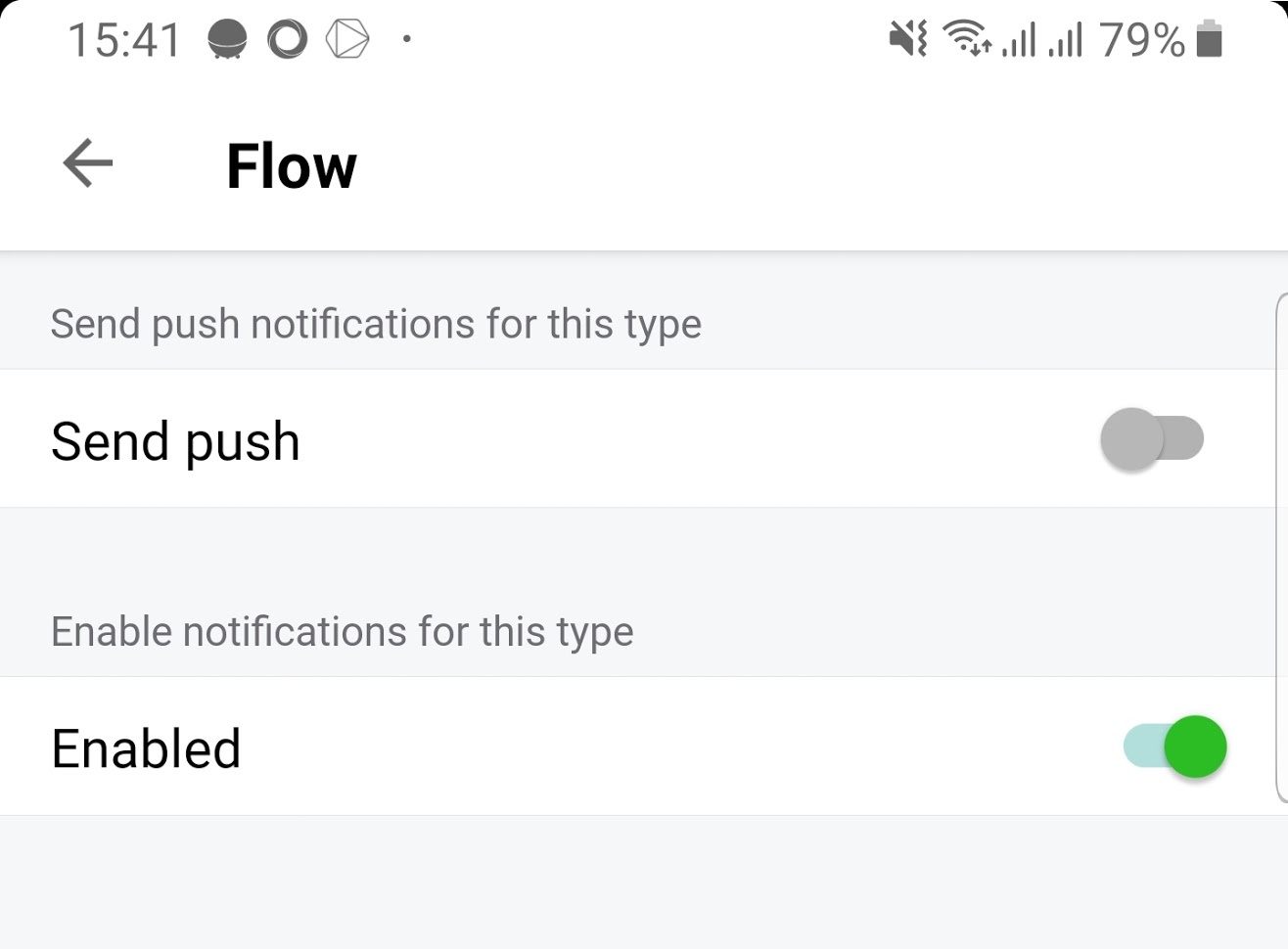

Ga via Settings naar Notifications
en zet voor Flow de Notificaties weer aan
Wanneer deze ge-disabled is werkt het maken van Notificaties in Flows natuurlijk niet
