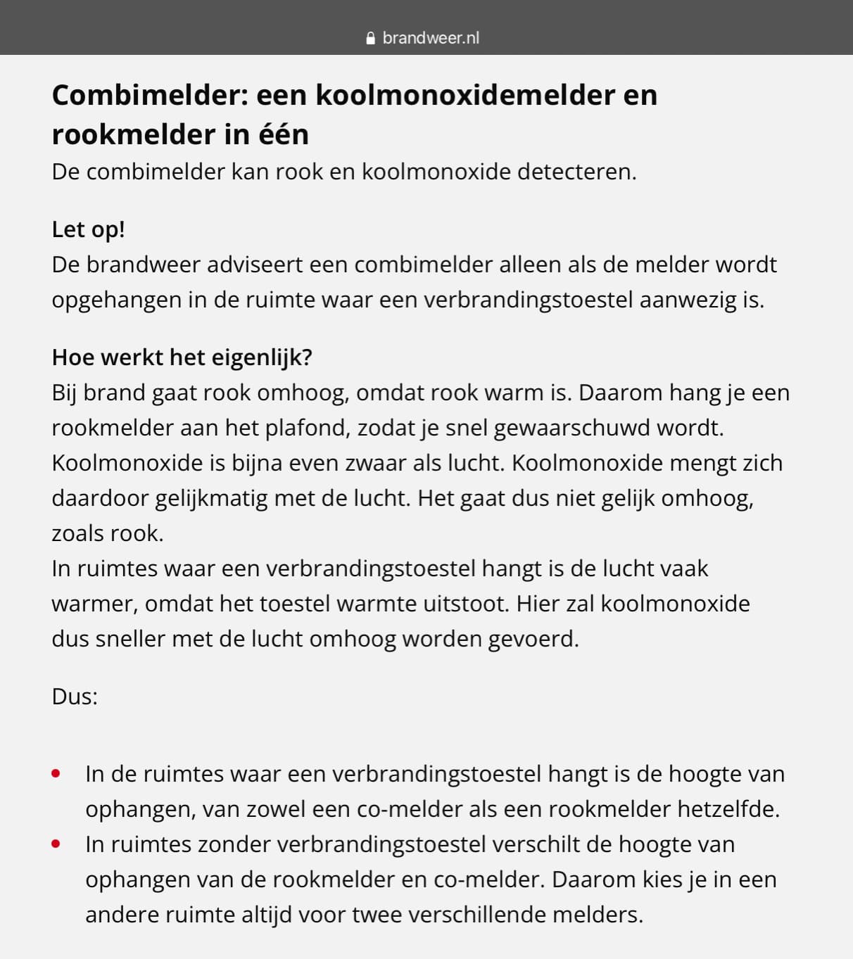

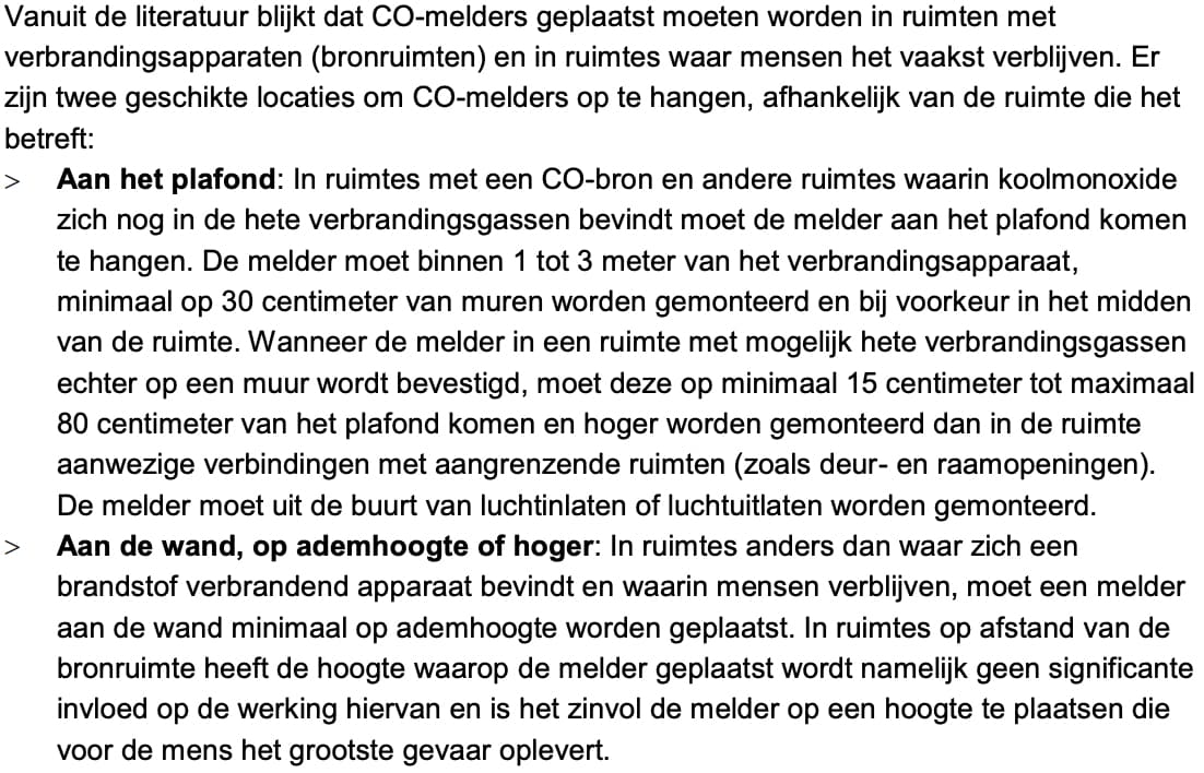

Onder andere in verband met het verplicht worden van rookmelders in mei 2022 wil ik (eindelijk) een gecombineerde rook en koolmonoxide melder installeren die ik kan koppelen aan mijn Homey Pro. Welk apparaat raden jullie hiervoor aan?
Ik begrijp dat de Next Protect een heel mooi apparaat is, maar dat het koppelen met de Homey Pro op zijn zachtst gezegd niet eenvoudig is?
Alvast dank voor jullie input.
