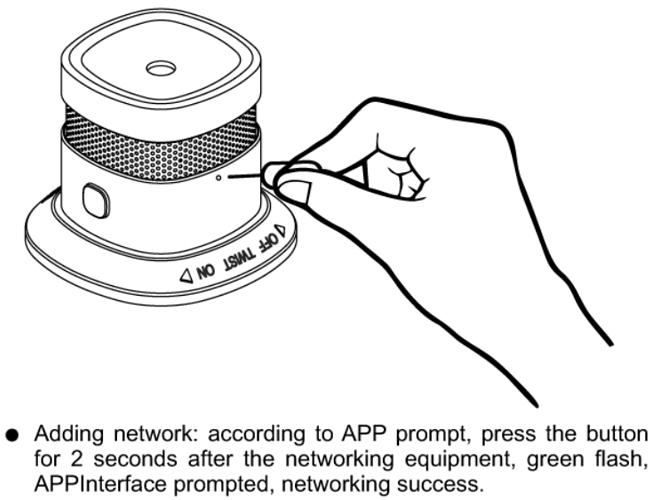

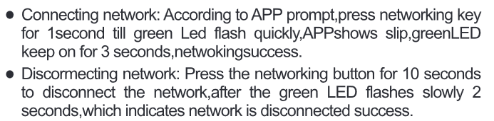

de rookmelder reageert trouwens niet op 3x drukken, wel op 10sec ingedrukt houden
misschien dat de informatie in de app dan niet goed is en dat de app dus eigenlijk aangeeft dat je de rookmelder in pairing modus moet zetten. Volgens de manual moet het in ieder geval zo:

Op Robbshop lees je bij heiman “LET OP: Includen doe je door de hiervoor bestemde knop 2 seconden ingedrukt te houden in plaats van 3 keer snel achter elkaar klikken, foutje in de handleiding…”

De handleiding
Kijkend naar de handleiding zie ik nergens iets van zwave, alleen

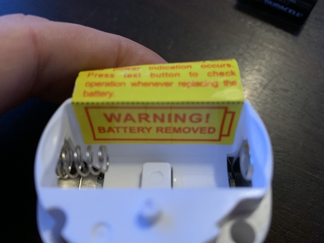

De huidige Heiman app ondersteunt alleen Z-wave. In het label in het batterij compartiment moet een Z-wave logo staan (of Zigbee).
Zigbee gaat niet werken aangezien rook sensoren gebruik maken van een Alarm cluster dat niet door Homey ondersteunt wordt. Mogelijk dat dit bij de Zigbee re-write opgeleverd wordt
Uit de handleiding:
Dus…

In het batterij compartiment geen enkel logo te zien
