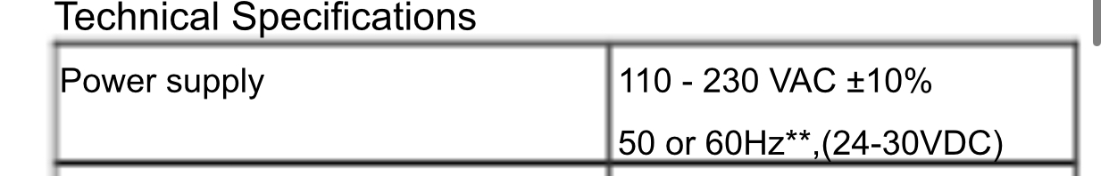

Das Steuermodul ist aber gleichzeitig auch der Trafo 11Volt!! Das ist das eine.
Das Andere ist, kommt der Qubino mit 11V aus?!
Scheiße, du hast recht, das hatte ich völlig überlesen. Ich war der Meinug, dass das 230 Volt LEDs sind.
Also erst mal ein 12 Volt Netzteil davor und dann diesen hier dahinter:
Ein 50 Ohm Widerstand am Ausgang des Qubino sollte die Spannung auf 11 Volt reduzieren.
Wenn ich jetzt wüsste, ob die Lampen auch 12 Volt vertragen, könnte man sich den Widerstand sparen.

Auf die schnelle fehlt mir da nur der Fibaro RGBW Controller ein. 12-24v das sollte aber auch mit 11v funktionieren. Im Gegensatz zu homee kannst Du mit homey einzelne Kanäle ansteuern.
Den klemme ich einfach vor das Steuermodul?
Björn

Bei den besagten 11 Volt ist die Antwort schwer.
Ich würde es erst versuchen, dass ich den Dimmer zwischen Steuergerät und Lampen klemme. Das Steuergerät muss immer an sein und auf volle Leistung aufgedimmt werden.
Falls dem Dimmer 11 Volt zu wenig sind, kommt im zweiten Schritt die Nummer 12 Volt Netzteil dann der Dimmer, dann der Widerstand und dann die Lampen.
