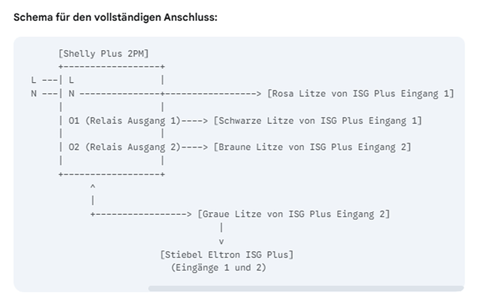

V2) Angeblich ist der Shelly Plus 2PM aber auch potentialfrei möglich (gem. KI, nur traue ich der nicht) :wink:
Ich zweifle aber daran, dass der Plus 2PM (liegt auch noch einer rum) potentialfrei schalten kann, auch wenn die liebe AI das behauptet. Möchte ungern die ISG braten…

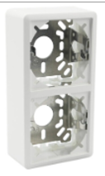

→ Geplant ist eine Doppel AP Dose, oben gibts die Steckdose für den ISG Plus (braucht auch Strom) und die untere “leere” Dose wäre für die Shellys. Steuerungskabel dann an die Shelly(s). Da ich beide Varianten habe (Uni hätte ich ev. auch noch rumliegen - die Aktoren kenne ich bereits und sind mir sympatischer) - würde V1 oder V2 auch gehen?

Danke Uwe - wie vermutet der Plus 2PM ist nicht dabei. Dann werde ich die Variante 1 mit 2x Shelly 1 Mini entsprechend verfolgen. Für PV Optimierung muss ich eh nur 1 Eingang schalten aber um zukunftssicher zu sein werde ich beide anschliessen lassen. Gebe einen Erfahrungsbericht ab wenn das ganze verdrahtet ist und die Flows entsprechend eingerichtet sind. Eh nur ein Sommer-Thema, mit den 10 kWh und 14 kWh Batterie mache ich keine grossen Sprünge aber der Einspeisetarif sinkt und sinkt und sinkt… :frowning:

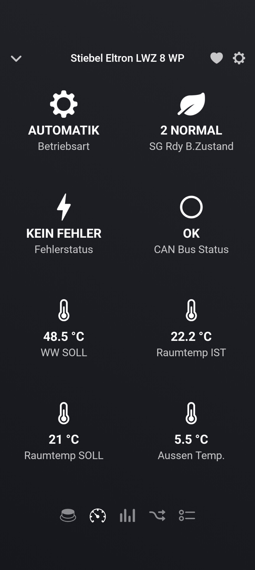

Was aber ev. möglich wäre, die Funktionen via ISGweb und Modbus zu steuern. Ich kann z.B. bei mir auch SG-Ready via Modbus steuern (meines Wissens geht das von ISG) - mit der Steuerleitung bei mir aber realisiert. (Einstellungen → Energiemanagement)
Dann brauchst du die Modbus Anleitung https://www.stiebel-eltron.ch/content/dam/ste/ch/de/downloads/kundenservice/smart-home/Modbus/Modbus%20Bedienungsanleitung.pdf
Dann kannst du mit der Modbus App die entsprechenden WRITE Register steuern bzw. mal testen.

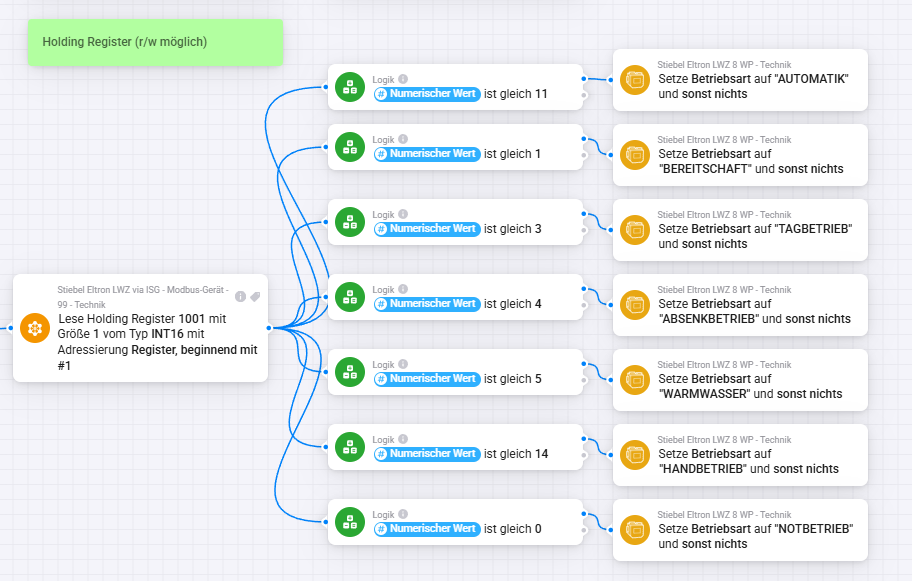

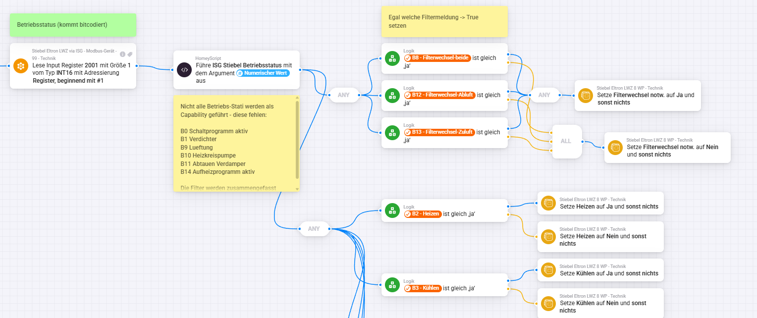

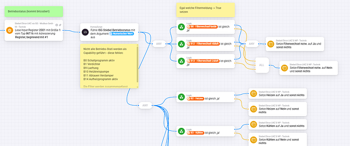

Ich habe ein Virtuelles Device erstellt und lese viele Werte meiner WP via Modbus aus (Advanced Flow) → es gibt zwar ein ISG web App - aber das hat bei mir dazumals nicht richtig funktioniert…
Bsp:
Ich nutze es nur lesend, aber es gibt auch entsprechende Schreib-Befehle:
und gem. Anleitung kannst du so die SGReady Funktionen auch steuern (ob das für deine WP geht mir unbekannt)
Nach Installation der Modbus App ein gerät für die Verbindung machen mit den entsprechenden IP Einstellungen (würde dem ISG eine fixe IP geben…)
dann die Flows einrichten (bei mir ruft es den flow alle 15min auf oder via button auf dem VD)

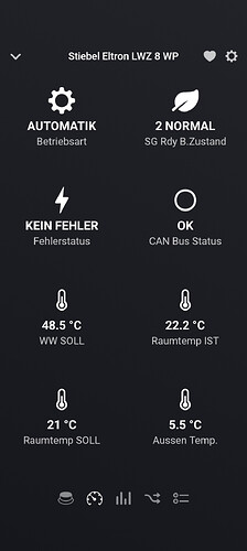

sieht dann im Homey bei mir so aus (Virtual device mit Device-Capabilities erstellt)
Ist ein wenig Initialaufwand aber dafür “custom” :wink:
