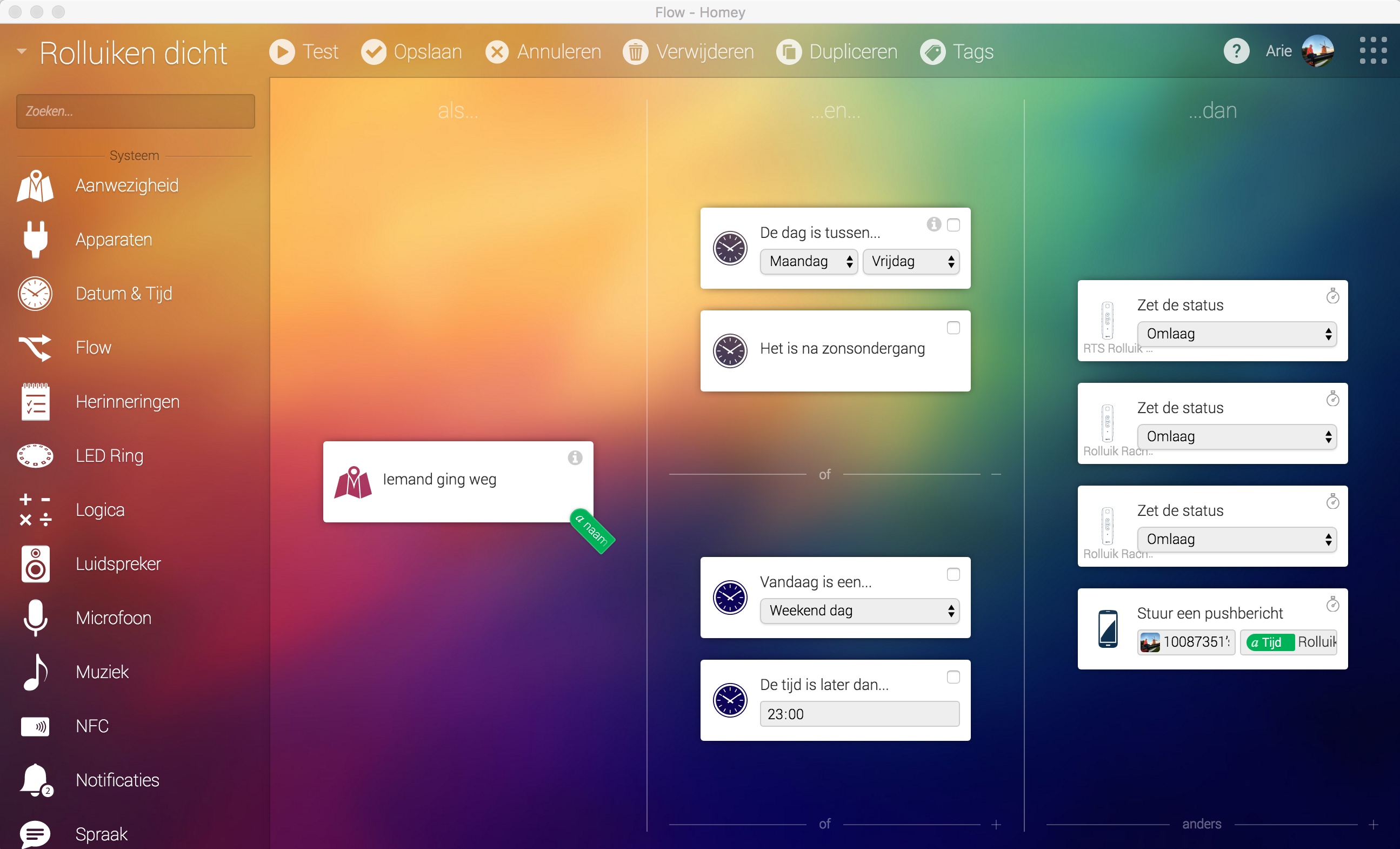

Flow start niet waarom niet?
De Flow werkt wel met de test optie, maar start niet automatisch, waarom?
Hoe bepaal jij de status dat er iemand weg is, als je hier alleen homey voor gebruikt dan is dat een bekende (tekortkoming) bug, dat presence detection niet optimaal werkt. Dit word in firmware V2 opgelost.

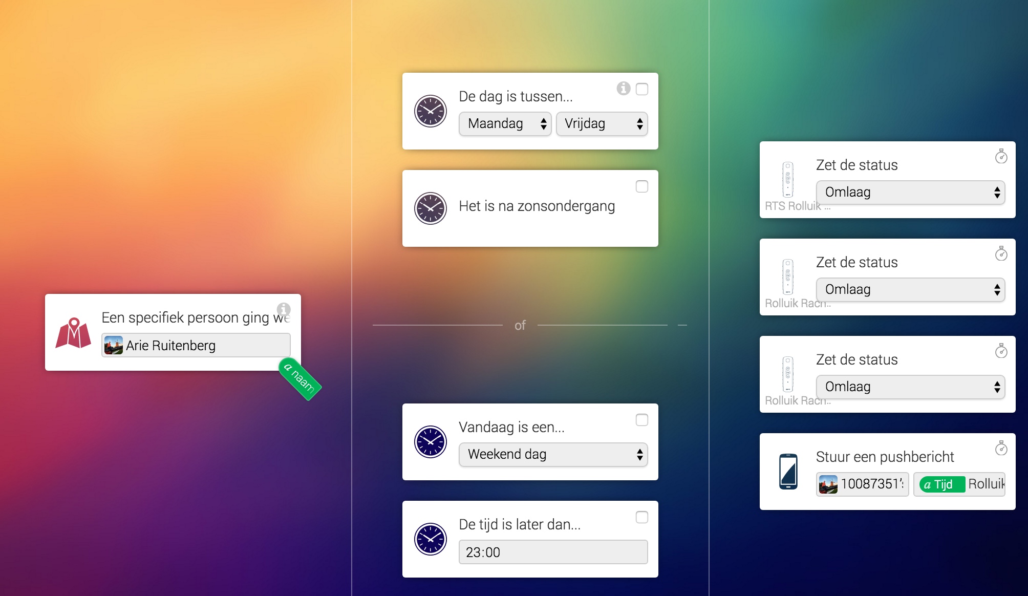

ja ik gebruik hiervoor alleen Homey, ik had eerst mijn telefoon gebruikt maar toen werkte het ook niet. Had verwacht als niemand aanwezig zou zijn het wel werkte, maar helaas. dus vroeg me af wat doe ik fout? Rolluik%20naam
Je doet niets fout, het is de verwerking van homey van de presence detectie, er zijn alternatieven beschikbaar hiervoor, gebruik de zoekfunctie van het forum om deze te vinden : Tado, owntracks, etc
