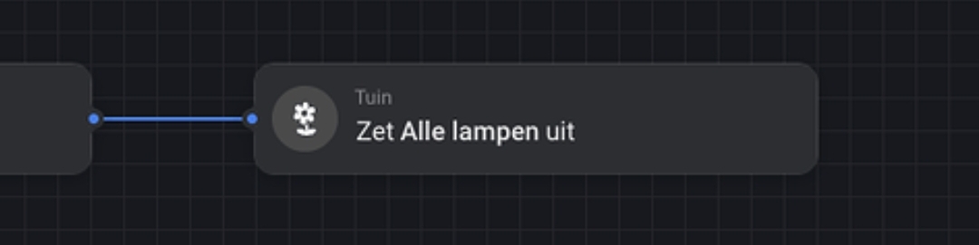

Heb je al eens gewoon een ‘zet lamp Y uit’ kaart achter de ‘zone is inactief’ kaart gehangen? Om te zien of het daaraan ligt?
Hang ook eens tijdlijn kaartjes achter de trigger en achter de actie ( de alle lampen uit kaart).
Dan kun je in de tijdlijn terugzien wat er wel/niet werkt.
Nu is het gissen.

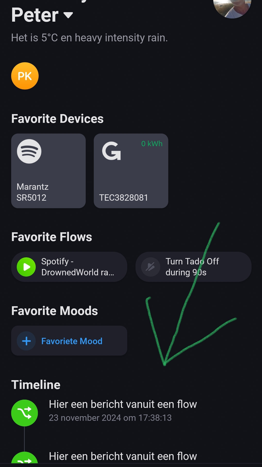

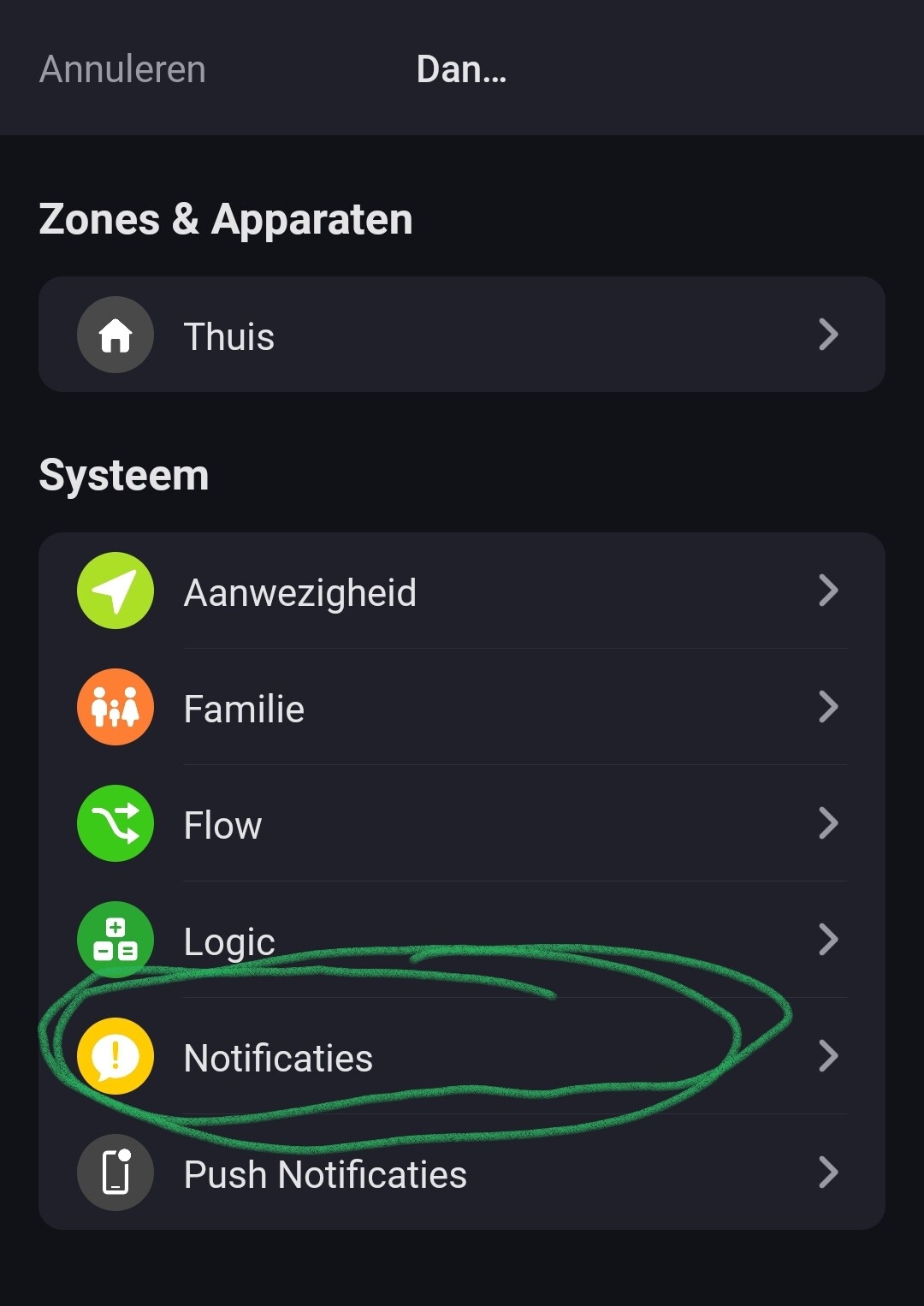

Een tijdlijnkaartje is een notificatie flowkaart,
welke een bericht op de tijdlijn in het startscherm vd Homey app laat zien.
