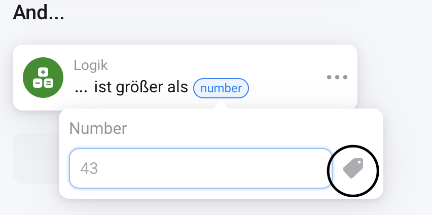

Diese ganzen Logik-Geschichten durchdringe ich noch nicht so richtig. Woher kommt bspw. deine “temperatur outside”?
Und wie kann man nach dem automatischem Deaktivieren des Flows ihn am nächsten Tag wieder automatisch starten. Ich wüßte jetzt nur dem Umweg über einen Verzögerung, die aber natürlich nur in Minuten oder Stunden eingestellt werden kann. Eine Uhrzeit für den neuen Start wäre da sinnvoller. Oder wäre die Aktivierung wieder ein neuer Flow?
Die Aktivierung wäre ein neuer Flow: Wenn Uhrzeit XY dann aktiviere Flow YZ.
Im Beispiel ist “Temp Outside” der Wert eines Sensors. Die Tags findest du, wenn du hinten auf das kleine Fähnchen klickst. Da kannst du dir dann deinen Sensor auswählen.

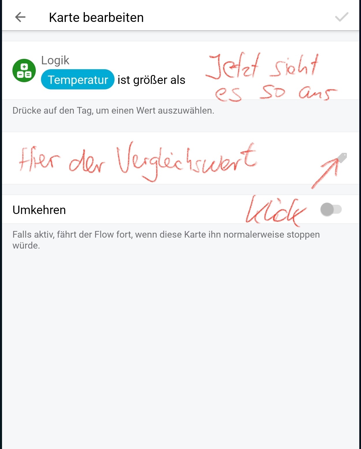

Die Einfachen Logik Dinge sind nicht schwer. Du kannst die sogenannten Tags einfügen:
Jetzt wie oben den Tag deiner Innentemperatur suchen und anklicken.
Das Ganze geht auch mit einer Variable, aber jetzt erst mal das zum Verstehen des Ganzen.
