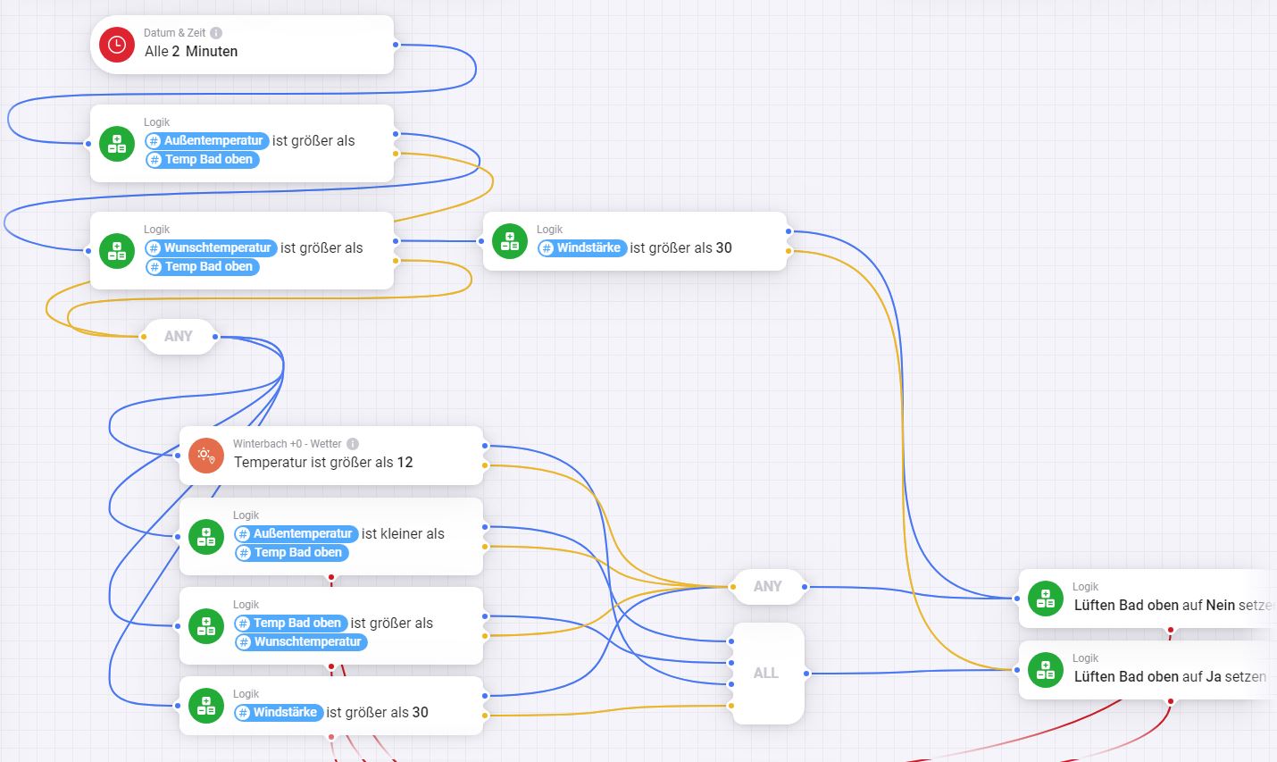

Wäre gut wenn du deine Flows mal zeigst, dann könnte man konkreter darauf eingehen.
Wenn du den Flow kopierst, und die markierten Karten änderst, dann müsste es funktionieren. Probiers mal aus.
Du kannst es aber auch in einem Flow machen, aber mir würde das dann zu unübersichtlich, for allem wenn man sich das in ein paar Monaten nochmal anschaut.
Du hast im unteren Teil noch die Abfagen für “Aussentemperatur ist kleiner als” und “Temp Bad oben ist grösser als”. Ich meine die beiden Karten kannst du weglassen, denn du fragst sie im oberen Teil ja schon ab.

Oben frage ich ab ob das Fenster aufgehen soll weil es draußen wärmer ist als drinnen.
Unten frage ich ab ob das Fenster aufgehen soll weil es draußen kälter ist als drinnen.
Hast du eine bessere Idee wie man das Regeln kann.
Richtig, oben fragst du ab ob es draussen wärmer ist wie drinnen und öffnest das Fenster.
Wenn nicht, dann greift ja die gelbe Linie bei der Bedingung (also Aussentemperatur ist kleiner als Temp Bad), und dass fragst du unten dann nochmal ab. Gleiches bei Wunschtemperatur ist grösser als Temp Bad, dass fragst du unten auch nochmal ab.
Daher bin ich der Meinung dass du die beiden Bedingungen unten nicht brauchst.

Da wirst du dich verlesen haben. Die Abfrage ist unterschiedlich. Und wie schon erwähnt sind das 2 verschiedene Bedingungen bei denen das Fenster sich öffnen soll.
Außerdem kann sich das System nicht daran erinnern wenn es eine abfrage schon mal gemacht haben sollte.
Ihr Fluss und damit Ihre Logik werden durch das Hinzufügen unnötiger Bedingungen unverständlich. Der Fluss wird in Millisekunden ausgeführt, so dass kein Speicher benötigt wird. Und eine Variable ändert sich nicht, wenn Sie sie nicht selbst im Code ändern. Die Grundlage der Logik ist wie folgt:

Nimm doch als Beispiel den Flow den ich gepostet habe.
Ihr Fluss ist unverständlich.
Ihre Nachricht leider auch.
Und so kann Ihnen leider niemand helfen.
Haben Sie den Flow selbst gemacht?
Ja. Wenn ich nicht verstehe was sie meinen und mir das auch nicht erklären…dann können sie zumindest mir nicht helfen.
Der Flow scheint zu funktionieren. Ja, den habe ich mir ausgedacht.

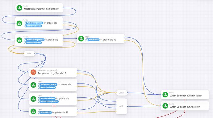

Wie auch immer Du das umsetzt, würde ich Dir keine Zeitgesteuerten Flows empfehlen.
Nimm:
Damit wird der Flow nur ausgelöst, wenn sich der Wert einer Variable ändert. z.B. Deine Wunschtemperatur, oder die Außentremperatur bzw. die Badezimmertemperatur.
Ansonsten kannst du ja, wie schon geschehen, alle Deine Variablen mit einbauen. Auch wenn der Flow einen gewissen Optimierungsgrat hat.
So würde ich die Variablen , die das ganze eh ausschließen, als erstes abfragen.
Windgeschwindigkeit und Außentemp unter 12°C.
Der Rest ist reine Logic.
Warum ?
Wie würdest du ihn Optimieren ?
Weil du unnötige Systemlast erzeugst. Der Flow läuft quasi ununterbrochen.
So ?
sollte ich zur Kontrolle mal ein LOG machen um zu sehen wie oft sich da was ändert ?
