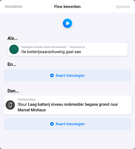

Ik heb de volgende flows gemaakt om ze te koppelen, verlichting aan te zetten en een push bericht te sturen. Zet de tijd voor het testen (duration) even op een paar seconden, je kunt de rookmelder niet even snel uitzetten.
En deze voor laag batterij niveau.

Ik heb er geen tijd in gestoken. Heb gekozen voor de makkelijkste optie (losse flows voor alle rookmelders) en die werkt voor mij perfect. Ik heb de afgelopen twee jaar ‘24 en ‘25 een paar rookmeldingen gehad verooraakt door verschillende gebeurtenissen. Puber in huis die een tosti laat aanbranden, fohn op slaapkamer te heet, etc etc. Gelukkig geen échte brand maar wel voldoende serieus voor een alarm. In deze situaties geeft Homey dan direct middels een kritisch push-bericht (geluid+tekst) een melding naar alle telefoons in het gezin met daarbij WAAR de rook is gedecteerd. Daarnaast gaat het alarm over naar alle rookmelders in het hele huis en wordt alle verlichting binnen + buiten aangezet. Met de Frient rookmelders werkt dat heel erg mooi en zonder problemen. Tot slot heb ik aparte flows per rookmelder voor het melden of er ergens een batterij leeg gaat. Niets zo irritant als dat je af en toe ergens een pieptoon in je huis hoort, maar je kan niet lokaliseren waar deze vandaan komt. Daar ben je dan soms dagen mee bezig, herken je dat?
Ik krijg nu nu ruim op tijd een melding van welke rookmelder (naam + lokatie) de batterij binnenkort moet worden vervangen.
