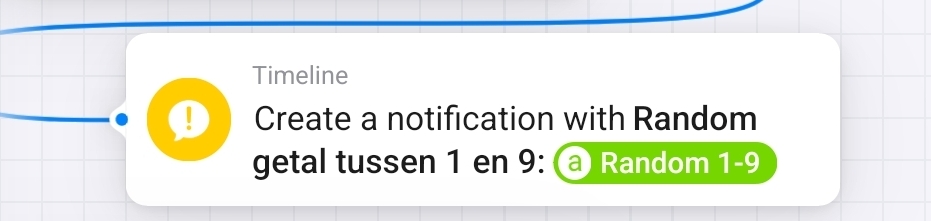

Je kunt ook een tekstvariabele aanmaken met als vaste waarde
{{ round( random(1, 4) ) }}
Deze geeft steeds een willekeurig getal tussen 1 en 4 wanneer de variabele in een flowkaart wordt uitgelezen.
Het is niet exact willekeurig, sommige cijfers komen vaker voor dan andere, zie deze test

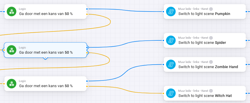

Het is wél logisch. Ga eens 100x (fictief) de flow uitvoeren.
Met 1/4 kans gaat de eerste lamp 25x aan, en 75x niet. De tweede lamp heeft van een kans van 1/3. 1/3e van 75 is 25. Blijft 50 over voor de overige twee lampen en met een kans van 1/2 gaat de derde lamp dus 25x aan. Blijft 25x over en met een kans van 100% voor de laatst lamp gaat die ook 25x aan.
De kans dat de scène Pumpkin wordt aangezet is 0,5 dwz 50%
De kans dat de scène Spider wordt aangezet is 0,5 x 0,5 =0,25 dwz 25%
De kans dat de scène Zombie wordt aangezet is 0,5x0,5x0,5=0,125 dus 12,5 %
De kans dat de scène Witch Hat wordt aangezet is ook 0,5x0,5x0,5=0,125 dus 12,5 %
De kansen zijn dus inderdaad niet gelijk.
dit zou ook kunnen werken. De flow “test Random” is precies deze flow. hij herstart zichzelf dus. Percentages kun je aanpassen. maar maak ze niet te klein, want dan moet de flow te vaak loopen voordat hij in een lamp eindigt.
