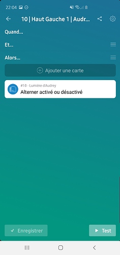

Tu n’a pas cette carte “alterner active ou désactive” ?
C’est ce qu’il y a de plus simple quand tu n’as qu’une seule lampe.
