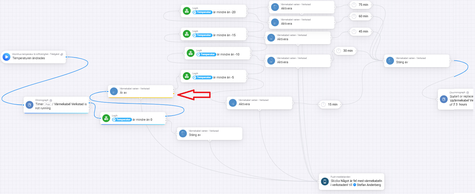

Nybörjare - Blir vid körning stopp pÄ kollen om kabeln Àr av och kan inte lista ut vad jag ska peta in dÀr. Vore mycket tacksam för hjÀlp att fÄ flowet att fungera.
LĂ„ter vĂ€l mĂ€rkligt att kabeln âĂr avâ.
Borde vÀl vara AvstÀngd eller Avaktiverad?
Kortet heter Av och menas AvstÀngd/avaktiverad. Det jag inte kommer pÄ Àr vad jag ska peta in nÀr kabeln Àr PÄ dvs Aktiverad sÄ att flowet fungerar.
Nybörjare pĂ„ dettaâŠ
Vad vill du ska hÀnda nÀr den Àr pÄ?
Man mÄste ju inte anvÀnda alla utgÄngar
Jag trodde inte det skulle behövas nÄgot men flowet stoppar dÀr för att det inte finns nÄgot om kabeln Àr PÄ.
Ăr ny pĂ„ detta sĂ„ skulle behöva hjĂ€lp hur jag fĂ„r flowet att fungera.
Ăr alltsĂ„ en vĂ€rmekabel som ska vara pĂ„ olika lĂ€nge beroende pĂ„ hur kallt det Ă€r ute och helt avstĂ€ngd om temepraturen Ă€r över 0.

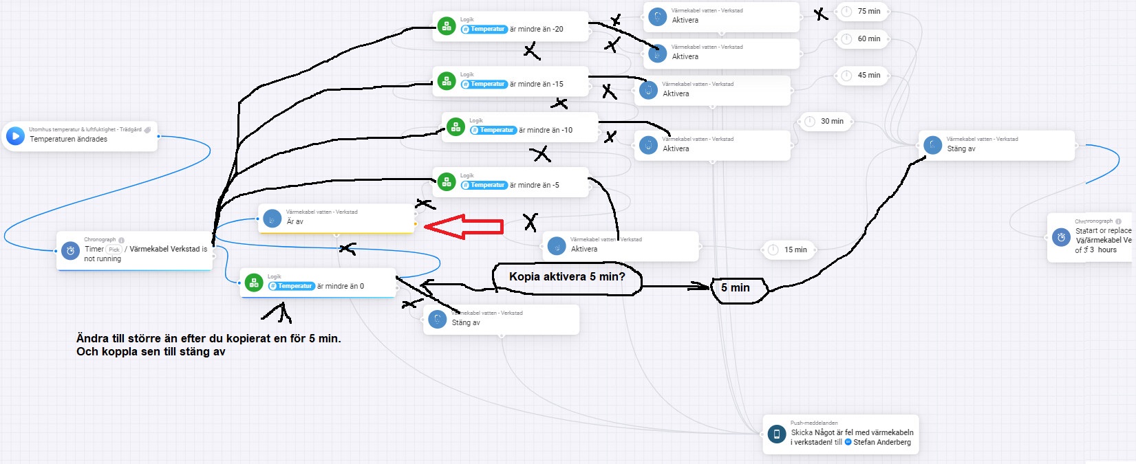

Borde funka. Jag fÄr det till att kabeln var pÄ under testet.
Oj, hade missat ditt svar. Ska testa det.
Stort tack, uppskattas verkligen!
