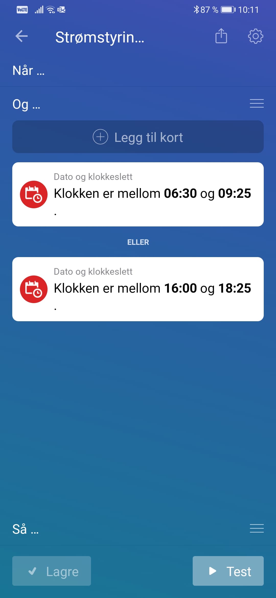

Jeg har satt opp en Flow som skal slå av/på varmtvannstanken mellom bestemte klokkeslett. Dette fungerer hvis jeg kjører ‘manuell test’, men ikke hvis jeg lar ‘automatikken’ gå av seg selv…
Hvordan vet jeg at Flow går automatisk?

Det er fordi logikken din ikke henger på greip. Hvis du ønsker at noe skal skru seg av til et visst klokkeslett så starter du flowen med det. Feks. Når klokka er 0630, så skru av vvb og skru på igjen etter x antall minutter (delay).
Da får du også en flow som kun sjekker på tidspunktet og ikke bruker CPU hvert 30 min på å gjøre ingen ting
