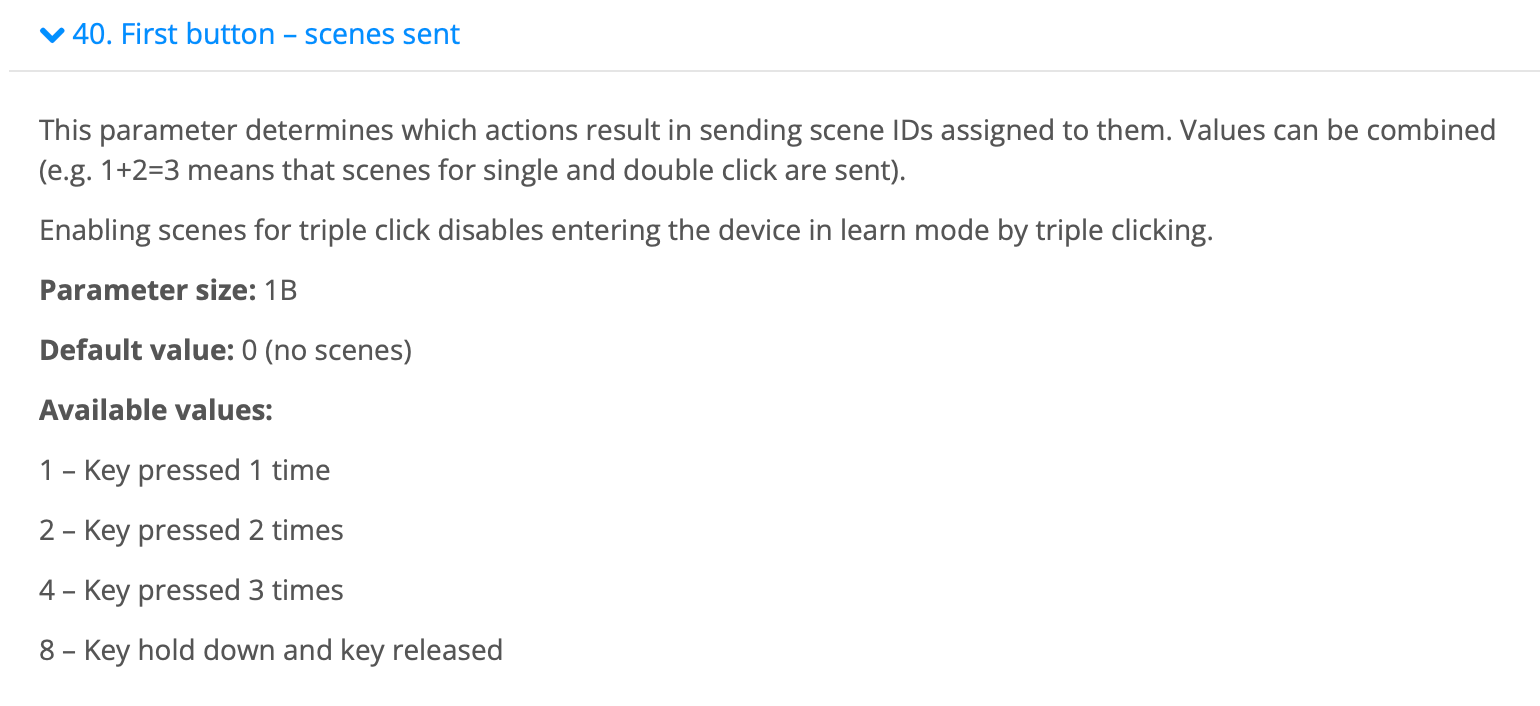

Du musst in den erweiterten Geräteeinstellungen des Walli Switch “Scene Activation” aktivieren bzw. konfigurieren. Das betrifft die Parameter 40 (Button 1) und 41 (Button 2):
Theoretisch kann man definieren, welche Szenen aktiviert werden sollen. Möchte man z.B. nur 1x (Wert 1) und 3x (Wert 4) drücken aktivieren, muss man die Zahl 5 eintragen.
Ich habe aber eigentlich immer alle aktiviert, was der Zahl 15 entspricht.
Also einfach die gewünschte Zahl in Button 1 scenes und/oder Button 2 scenes eintragen und speichern:
