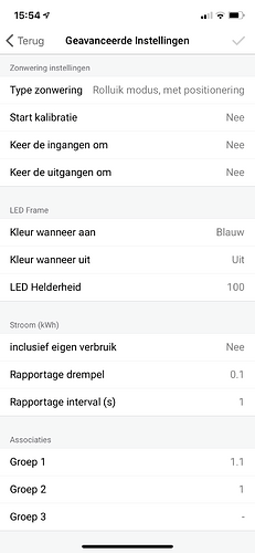

Je kan natuurlijk proberen de bediening aan te passen via parameters:
Kan dit vanuit homey? want ik heb geen homecenter.
krijg wel ruwe configuratie parameters gevonden maar slaat daar niets in op.
zal een screenshot plaatsen
hier moet je de RAW waarden invullen,
b.v. 40,1,0x0F ; voor alles wat bij parameter 40 staat, dan pagina terug en bevestigen door op het vinkje bovenaan te klikken.
voor 41 naturlijk 41,1,0x0F; (mischien dat 15 i.p.v. 0x0F ook wel werkt?)
je kunt weer terug door 40,1,0; te sturen.

Dit geprobeerd maar geeft ook nog geen resultaat.

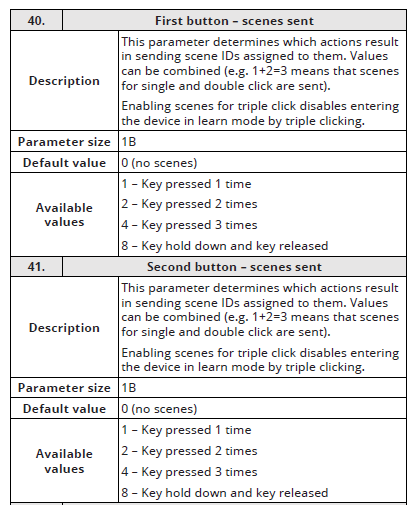

Hoe kom je aan deze codes voor deze acties?
Misschien lukt het me beter te begrijpen om codes in te vullen.
Volgens je scherm moet je invullen: ID, Size, Value;
Zie de tabel.
ID is het parameter nummer (40 of 41 in dit geval),
Size is de Parameter size, dus lengte van de parameter, in de tabel = 1B betekend 1 byte. Value is de waarde, wat in dit gevaal de optel som is van de gewenste functies, dus als je alle functies wil kunnen gebruiken, dan vul je in 1+2+4+8= 15 is gelijk aan 0x0F ( hexa-decimale notatie, hier vermoedelijk niet nodig, maar kan ik niet proberen).
Deze instellingen bieden de mogelijkheid voor verschillende opdrachten d.m.v. 1x of 2x of 3x drukken per knop alsmede voor lang drukken. Deze opdrachten kunnen Flows starten.
