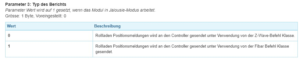

Ich habe nun etwas rumgetestet, wenn ich Paramater 3 auf Z-Wave Befehlsklasse umstelle zeigt es den Status korrekt an, da muss beim Fibaro Protokoll ein Fehler sein?

Habe in den ausführlichen Anleitungen des RS2 den Parameter 3 weder zu der Firmware “2.5 oder niedriger” noch “3.2 oder höher” finden können. Wo hast Du den Screenshot her?
Wie auch immer, in den Erweiterten Geräteeinstellungen steht dieser Punkt aber direkt an erster Stelle. Wenn ich den Parameter in “Fibar Command Class” ändere, wird bei mir der Status auch nicht zurückgegeben.
“Fibar Command Class” ist eine herstellereigene Erweiterungs-Befehlsklasse. Wenn diese von Homey nicht unterstützt wird, wird Homey die zurückgemeldeten Befehle/Infomationen auch nicht verarbeiten können.
Allerdings, auch wenn es eine herstellereigene Erweiterungs-Befehlsklasse ist, bedeutet das anscheinen nicht, dass nur Fibaro Gateways diese verarbeiten können. Nach Recherche im Internet habe ich gelesen, dass OpenHub dies anscheinend kann.

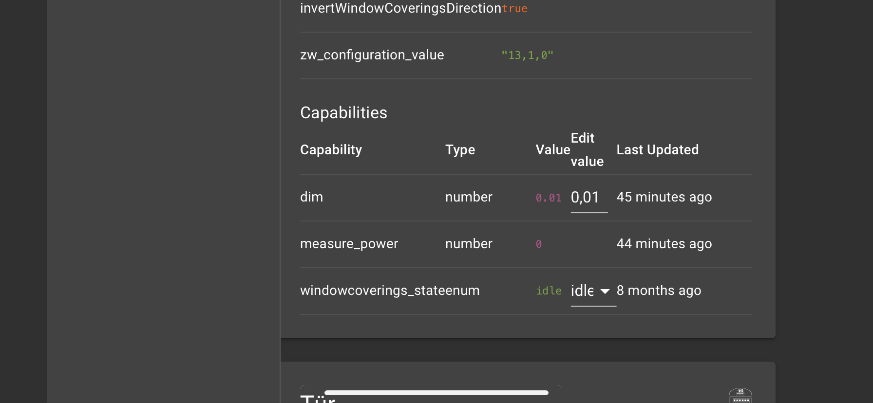

ich habe nun kontrolliert, bei einigen Rolläden stwht der folgende Wert 0,01 und bei anderen 0, ein neues Kalibrieren hat nicht gebracht, daher die 0,1% geöffnet, verstehe es nicht.

Das habe ich gestern in Developer tatsächlich auch festgestellt, 0,99 statt 1.
Heute stehen alle auf 1. Vielleicht ist es eine gewisse Messunsicherheit oder Toleranz.
