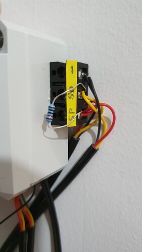

Vond ik ook onduidelijk. Ik heb deze DS18B20 sensoren besteld en dan is een “pull-up” weerstand blijkbaar nodig.
Ik heb het weerstandje van iemand gekregen, maar die zijn zo te vinden bij diverse webshops.
Eén weerstand is dus genoeg. Ik heb 4 sensoren aangesloten en de weerstand sluit je aan op SP en SD (de data en de + voeding). Bij deze sensoren zijn dat de gele en de rode draad. Het klopt dat je op de foto 2 sensoren aangesloten ziet, de andere 2 (onderin te zien) zitten op een andere aansluiting maar wel op dezelfde Smart Implant.

Die hebben dan neem ik aan hun eigen weerstand gekregen?
Dat is niet nodig, ik heb 4 sensoren aangesloten op dezelfde Smart Implant. Om de sensoren makkelijker aan te kunnen sluiten heb ik 2 van die schroefconnectoren , dus dan zitten er 2 sensoren op 1 schroefconnector (setje van drie) aangesloten.
In de behuizing zitten de connectoren gewoon op dezelfde Smart Implant aangesloten. Dus het is echt 1 10k Ohm weerstand in totaal en 4 sensoren (maar ik neem aan dat 6 ook gewoon kan zoals de manual van de smart implant aangeeft).
Ah ik dacht dat de Smart Implant misschien twee verschillende sensoringangen had, maar ze zitten allemaal op dezelfde. Dan is het inderdaad niet nodig :smiley:
De Smart Implant heeft inderdaad 1 ingang waar de 6 sensoren in parallel op worden aangesloten.
