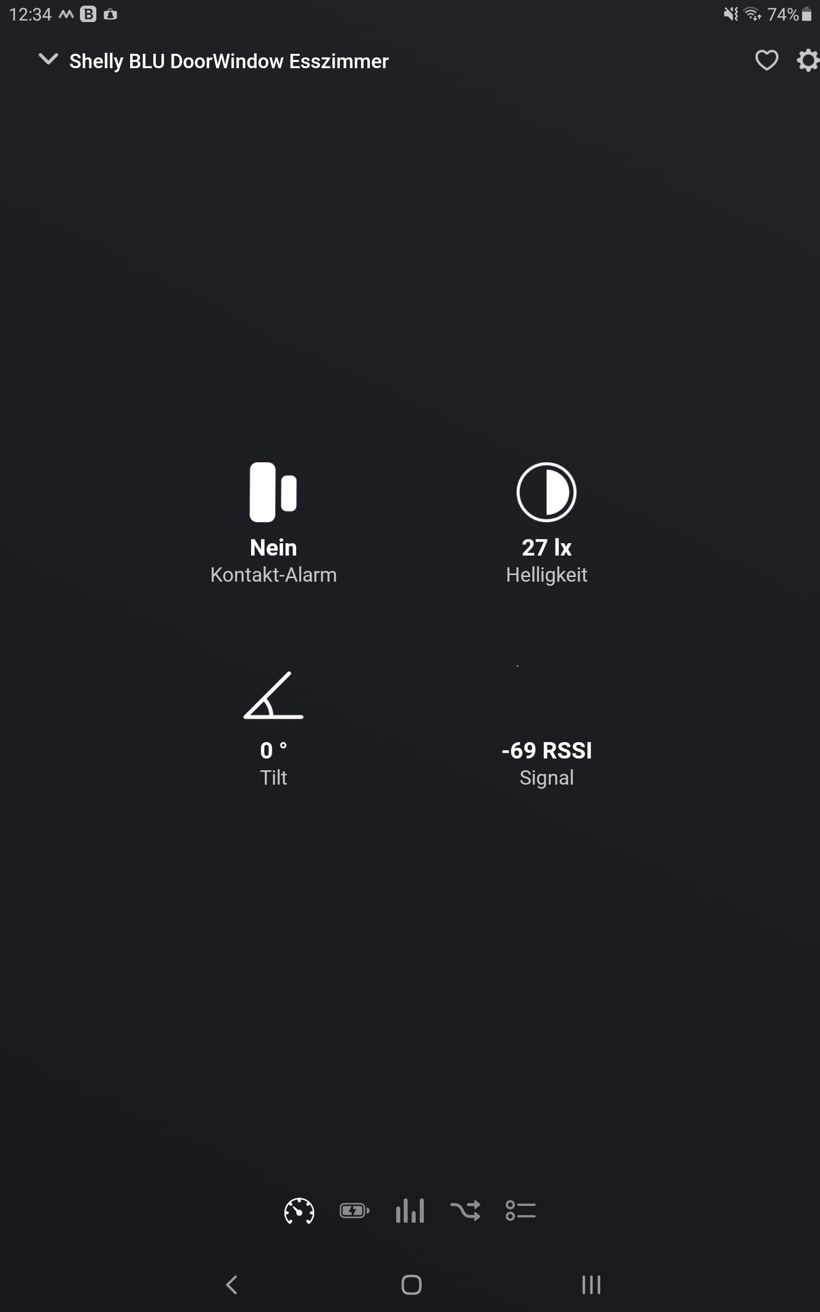

Ich habe alle meine Fensterkontakte auf Shelly BLU umgestellt. Sind sehr zu empfehlen.
Aber nochmal das Prinzip von Shelly BLU:
Alle BLU Geräte melden sich bei Shelly Gateways, die dann per Wlan die Informationen an Homey schicken.
Als Gateways fungieren alle Shellys der 2. Generation mit Bluetooth. Alternativ können unbegrenzt viele Gateway Sticks verwendet werden.
Bei mir genügen zwei Sticks, um einen Radius (Oval) von knapp 50 Meter abzudecken. Die Shellys sind so klein, dass sie teilweise im Fensterrahmen montiert werden können. Sie messen auch den Neigungswinkel des Fensters. Die Helligkeit wird auch gemessen, allerdings nur bei einer Änderung des Winkels, oder beim Öffnen oder Schließen. Sie brauchen sehr wenig Batterien. Die Knopfzelle soll 3 Jahre halten.
Edit:
Die neuen Bluetooth Geräte z.B. Switchbot oder Shelly, sind mit den altertümlichen Geräten von vor ein paar Jahren nicht mehr zu vergleichen. Es sind echte Reichweiten-Granaten, die durchaus mit einem Zigbee Netz mithalten können. Durch die Gateway Technik, melden sich die Komponenten an dem für sie best empfangbaren Gateway an. Diese Komponenten können auch wandern. Das heißt die springen bei Bewegung (z.B. BLE Button) von Gateway zu Gateway, um den bestmöglichen Empfang zu haben. Alle Shelly BLE Geräte verfügen auch über einen Beacon-Modus und können auch z.B. zur Anwesenheitserkennung verwendet werden.
