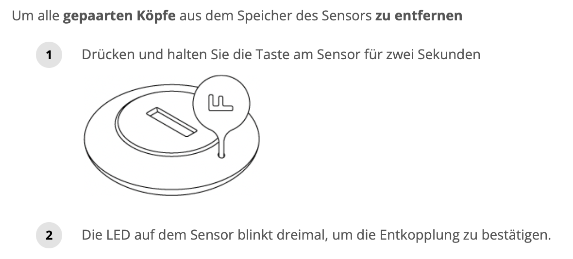

Wenn Du den HC gebraucht gekauft hast, könnte es natürlich möglich sein, allerdings kann man die Verknüpfung lt. Handbuch nur am externen Temperatursensor zurücksetzen:

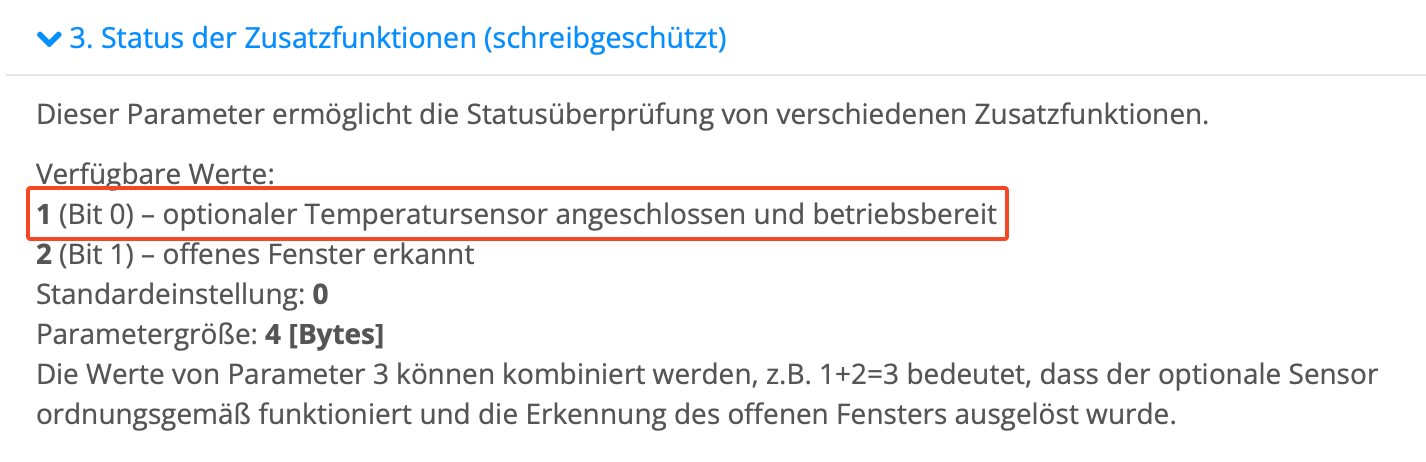

Lt. Handbuch besteht aber auch die Möglichkeit den Status zu überprüfen, ob ein Temperatursensor angeschlossen und betriebsbereit ist:
Dies sollte eigentlich in Developer Tools → Devices zu überprüfen sein.
