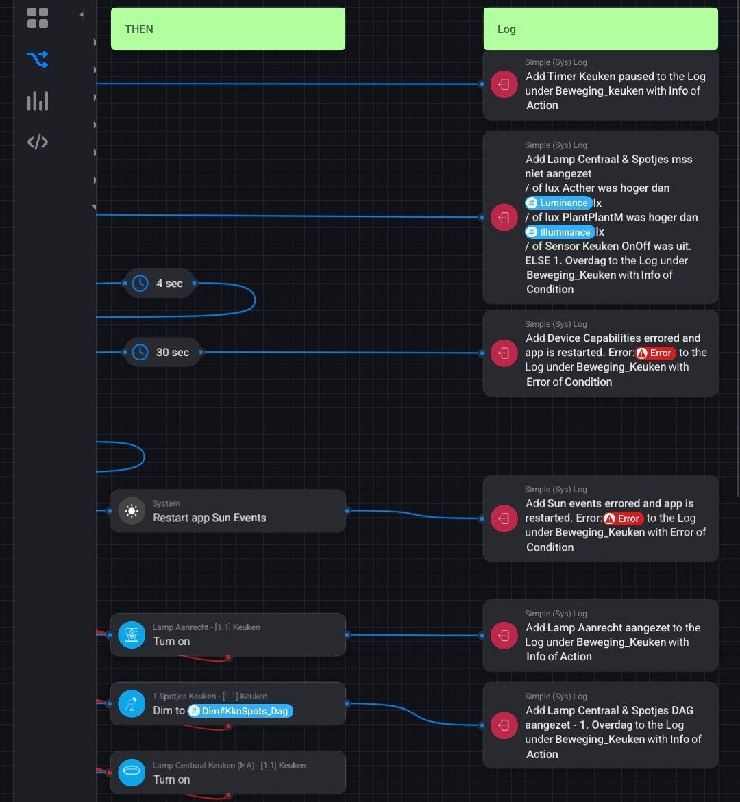

Ohne das Hinzufügen von Benachrichtigungskarten, z. B. Zeitleiste oder Simple Log, hast du keinen Überblick darüber, was ein Flow tut oder nicht tut.
Ich würde jedem Trigger eine Benachrichtigungskarte hinzufügen, die eine Beschreibung dessen enthält, was dieser Trigger tun soll, den ‘tag’ mit der Temperatur dieses Triggers und den Namen des Flows.
