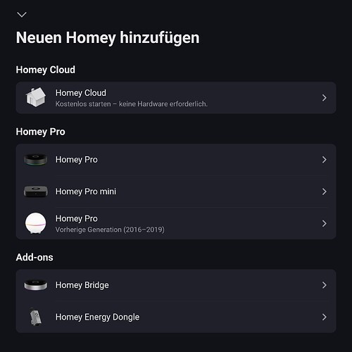

Da du noch nichts installieren kannst, würde ich Homey nochmal auf Werkseinstellungen zurück setzen. Bitte achte beim erneuten Einrichten darauf, dass du den richtigen Homey erwischst.
Der Pro und die Bridge verwechselst man gerne.

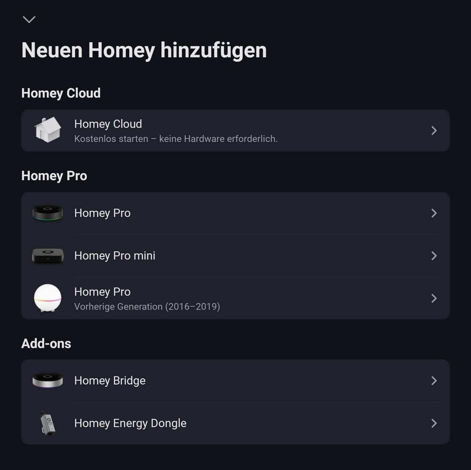

das Problem ist gelöst. Ich habe Homey Pro zurückgesetzt und danach ohne Stromversorgung zur Seite gelegt. Irgendwann später habe ich eher zufällig die App geöffnet und mich gewundert das diese eine Verbindung hat. Es war (warum auch immer ) unter meinem Account ein Homey Cloud angemeldet. Nachdem ich diesen gelöscht habe und den Pro wieder eingerichtet habe, lief wieder alles.
