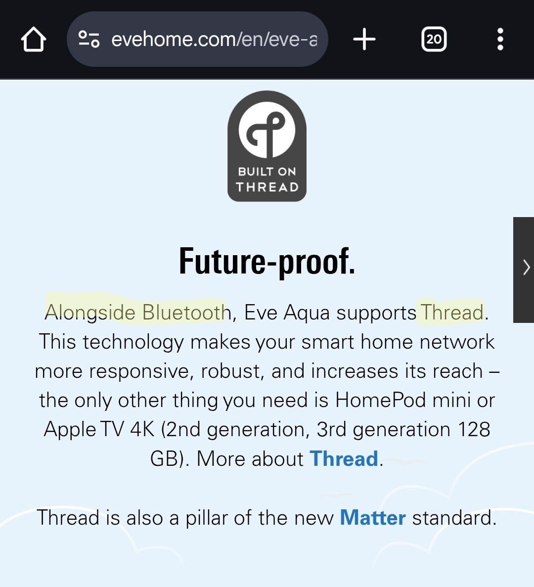

Ben benieuwd waar dat staat dan :wink: Ik ken dat protocol nog niet.
De Aqua is een apparaat wat náást Bluetooth ook Thread ondersteund.
Maarrrrrrr:
Homey ondersteund geen Thread apparaten, enkel Matter-over-Thread apparaten (naast Matter-over-wifi, maar dat staat hier los van).

Hoi Peter, bedankt voor je reactie. Ik bedoel Bluetooth/Thread (zie specs hieronder) :wink:

Ja t werkt inderdaad via Bluetooth óf Thread.
