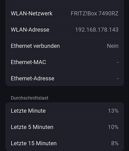

Ich habe an der Pro den Original Ethernet Adapter angeschlossen, er wird jedoch in der Pro nicht angezeigt. (siehe Screenshot). Die Lämpchen am Adapter flackern aber munter vor sich hin.
Hat jemand ne Idee? Neustart aller Komponenten schon gemacht. WLAN in der Pro wollte ich mal kurz deaktivieren zum Überprüfen, ob die Pro online ist, kann man aber irgendwie nicht in den Einstellungen.

Vermutlich falsch angeschlossen. Das kurze Kabel des Ethernet-Adapters muss ans Netzteil angeschlossen werden. Und mit dem originalen Netzteil-Kabel muss Homey mit dem Ethernet-Adapter an der Seite verbunden werden:
WLAN kann man nicht abschalten. Die WLAN- und die LAN-Verbindung laufen quasi parallel.
Falsch angeschlossen gewesen. Jetzt geht es. Offenbar brauche ich eine bebilderte Ikea - Anleitung dafür :upside_down_face:
