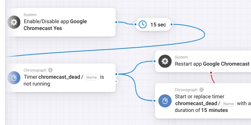

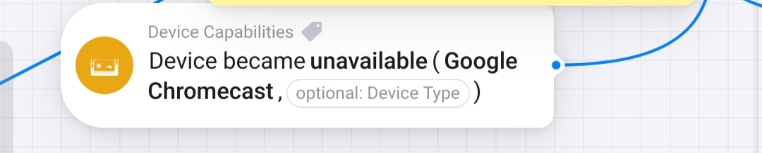

It’s not necessary to restart an app just every x hours, you can restart an app when it’s devices (and their flowcards) become unavailable.
You can use this flowcard:
Het is niet nodig om een app elke x uur opnieuw op te starten, je kunt een app opnieuw opstarten als zijn apparaten (en bijbehorende flowcards) onbeschikbaar worden.
Je kunt deze flowcard gebruiken:
I let it first enable the chosen app, because paused apps can’t be restarted, and after a little delay to wait for the app to start up, I restart the chosen app.
I also use a timer to prevent restart loops.
Ik laat het eerst de gekozen app inschakelen, omdat gepauzeerde apps niet opnieuw kunnen worden gestart, en na een kleine vertraging, om te wachten tot de app is opgestart, start ik de gekozen app opnieuw.
Ik gebruik ook een timer om ‘herstart-loops’ te voorkomen.
