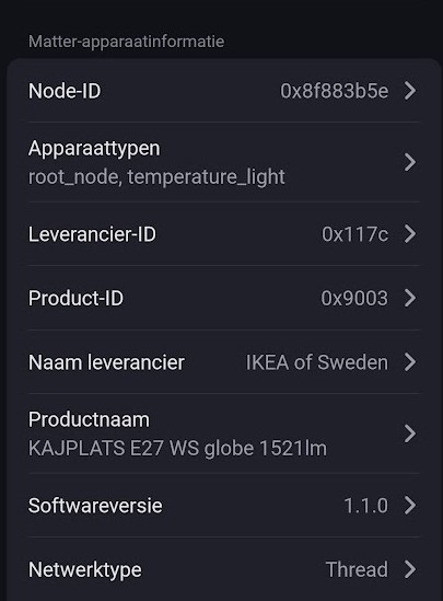

Aart weet je zeker dat de Timmerflotte gebruik maakt van Thread en niet matter via wifi? Op de site van Ikea wordt alleen gesproken over matter.
(Geavanceerde instellingen sensor)
En je moet het inderdaad opbouwen als zigbee)
Ja, de IKEA apparaten werken via Matter-over-Thread.
Kan je een screenshot sturen van de geavanceerde instellingen, ik zit ook te kijken naar deze sensoren. :grin:
