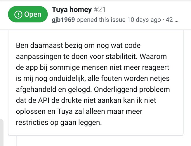

Gebruik je de Tuya Cloud app op Homey? Er zijn wat issues daar Tuya (weer) wat gewijzigd heeft. De ontwikkelaar is druk bezig het op te lossen. Een test versie met verbeteringen:
Edit: de ontwikkelaar meldt:

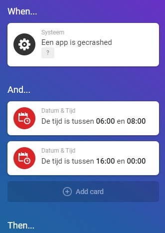

Besefte mij ineens dat deze niet meer werkte nadat ik de tijdconditie toe had gevoegd. Deze kaarten verwijderd en het werkt weer :partying_face:

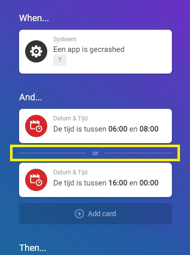

Ik ben geen programmeur en heb de Homey ook pas een week of drie, dus niet heel erg ervaren maar volgens mij zat de fout met de tijden in de AND/OR
Jij had een AND.
Anders gezegd: de tijd moest tussen 06:00 en 08:00 AND tussen 16:00 en 00:00 liggen.
Tijd1
En dat kan natuurlijk niet, een tijd kan niet in twee tijdvakken vallen die niet overlappend zijn.
Je moet er dus een OR tussenvoegen.
Correct me if i’m wrong :smile:
