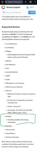

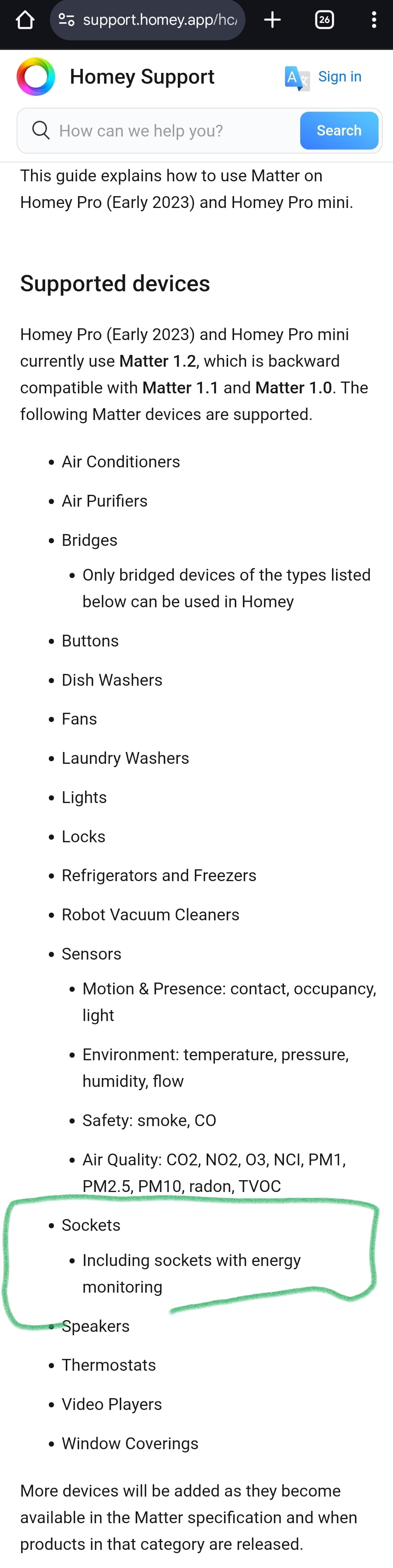

Wat ik jammer vind, is het ontbreken van meten energieverbruik.
