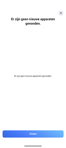

Hi, ik ben inmiddels volgens mij het hele forum inmiddels al over geweest maar ik kom er niet uit met mijn zonnepanelen.
Als ik mijn zonnepanelen zoek door mijn enphase gegevens in te vullen krijg ik de melding: “er zijn geen nieuwe apparaten gevonden”
Ik heb thuis een wallbox voor de elektrische auto en zonnepanelen met enphase iq8 omvormers. Ik monitoorde voor ik de homey had alles met de enlighten app.
Nu will ik ben instellen dat wanneer de prijs boven een bepaald bedrag is, maar er wel zon is de laders starten met een bepaalde hoeveelheid ampere. Hiervoor is de data uit van de zonnepanelen essentieel, de data van de p1 meter is helaas niet voldoende.

Ik ervaar hetzelfde probleem. Het werkte altijd prima, maar toen verloor Homey de verbinding met Enphase. Ik heb het apparaat verwijderd, de app opnieuw geinstalleerd maar er wordt nu geen nieuw apparaat meer gevonden?
Homey Pro 2023 versie 12.1.2
App Zonnepanelen v5.3.2
Enphase firmware D8.2.4225 (zichtbaar en benaderbaar in LAN)
