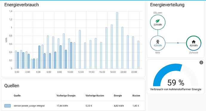

Ich habe einen Youless LS 120 am Start, der die Werte direkt vom Stromzähler ließt. Da Homey selbst keine schönen Grafiken hat, sende ich seine Werte über einen MQTT-Broker (Mosquitto Broker, läuft unter HA im Container), an Home Assistant. Da gibt es ein fertiges Dashboard für Energie:

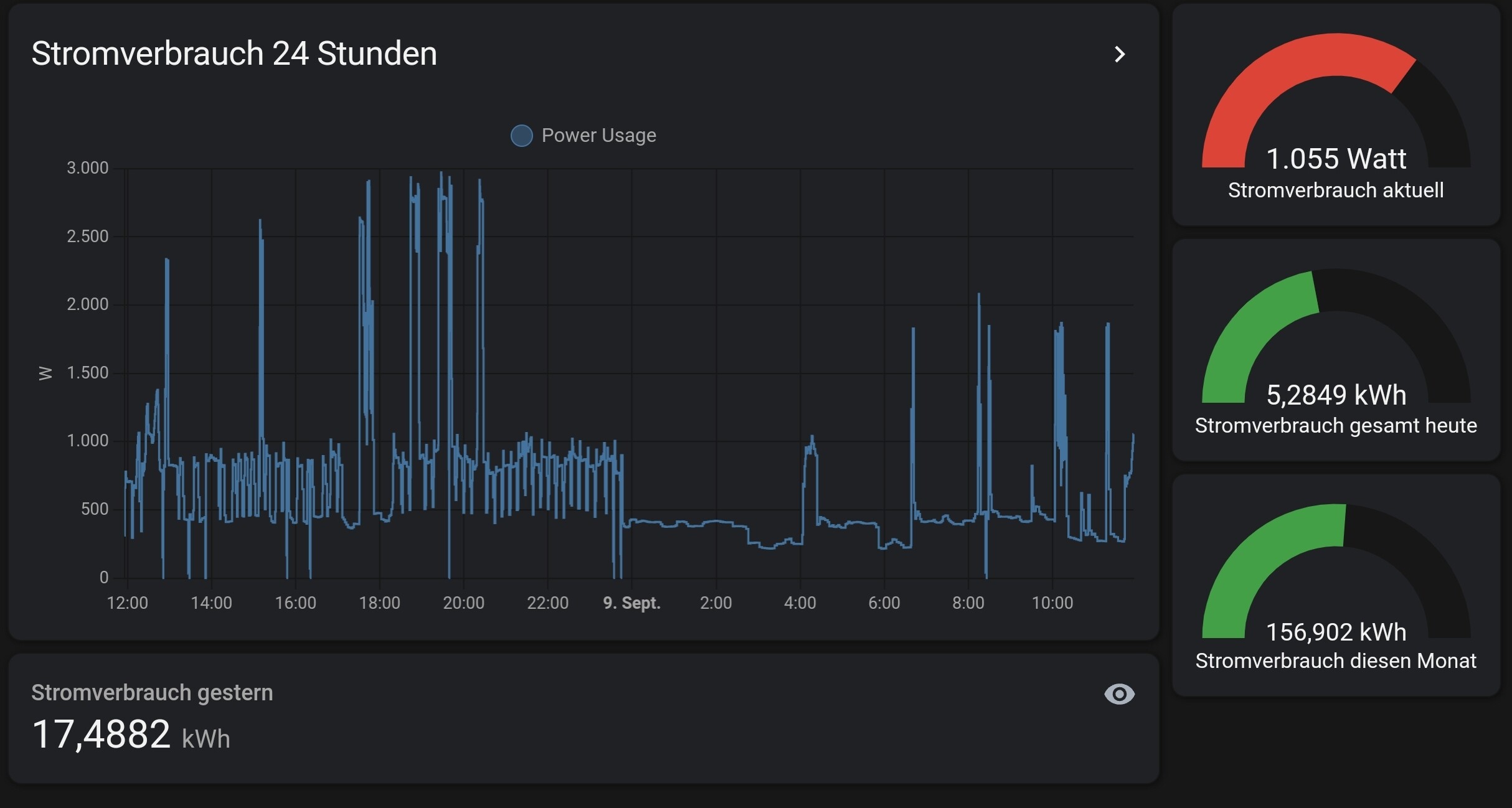

oder du bastelst dir ein eigenes Dashboard:

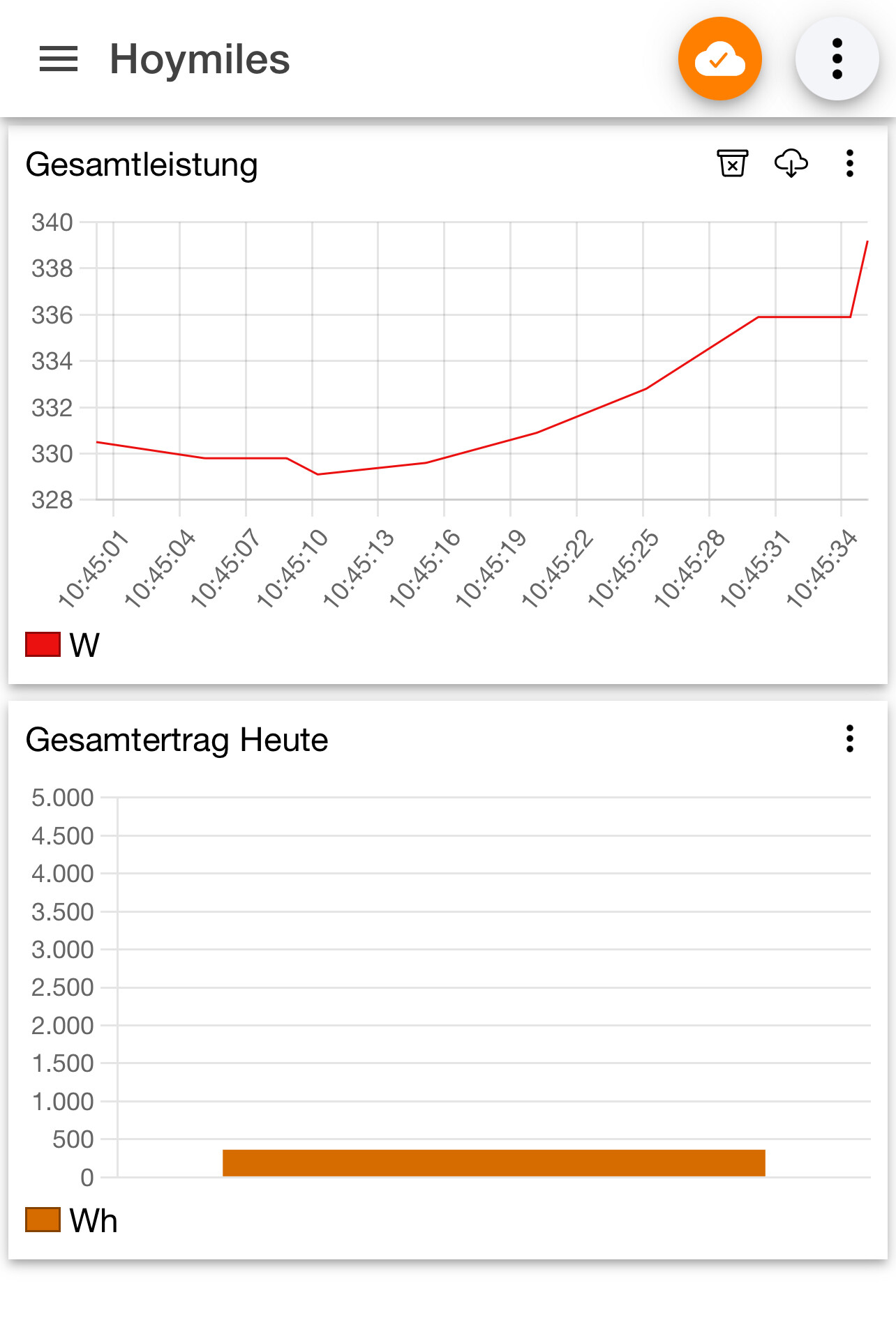

Du könntest auch die MQTT Client und die Device Capabilities Apps nutzen. Mit der DC App erstellst Du Dir ein Advanced Virtual Device mit den gewünschten Sensoren (Verbrauch, Einspeisung, aktuelle Leistung, etc.), und dann müssen diese Sensoren des AVDs mit den Flow-Karten der MQTT Client App entsprechend “gefüllt” werden:
(Beispiel von meinem Balkonkraftwerk)
Dann hast Du alle Daten übersichtlich in einem Gerät:
