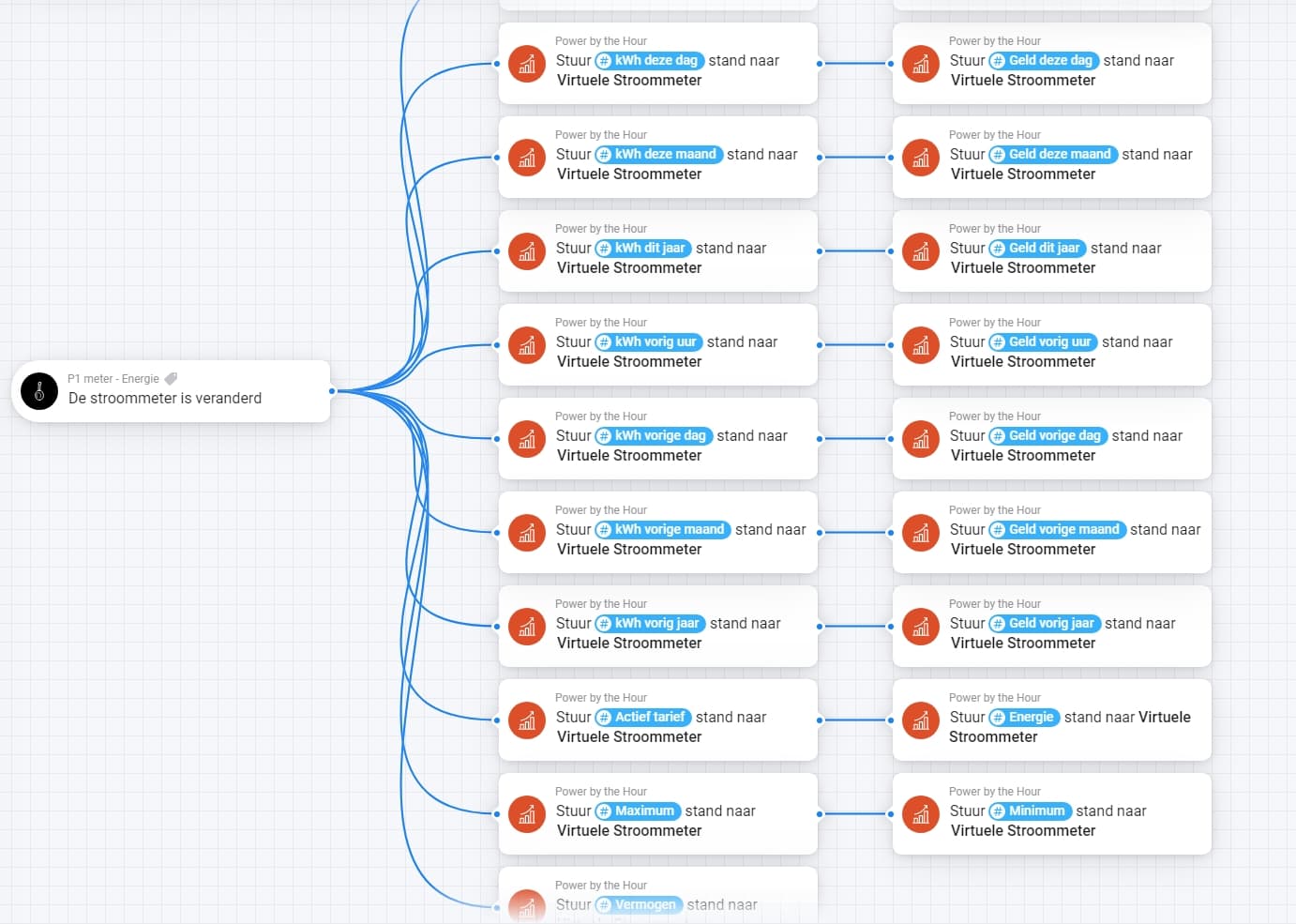

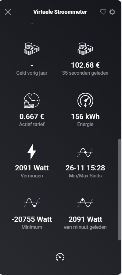

Gisteren mijn P1 meter binnen gekregen en ook gaan stoeien met deze flows e.d.
Bij stel energietarief in op heb je waardes staan zoals deze 0.16394. Waar komen die vandaan? Ik heb daar nu ingesteld “Totaal t1 gebruik” uit de eerste flow maar betwijfel of dat correct is.
Verder heb ik omdat ik een variable contact heb de gas en stroomprijs handmatig aangepast en krijg ik hele rare waardes in mijn virtuele meter(s). terwijl als ik de flow test de waardes die daar worden weergegeven gewoon normaal lijken. Let vooral op het dagbedrag.
Waar gaat het niet goed bij mijn flows?
Bedankt.
Bij mijn leverancier.
Zoals je kunt zien in mijn voorbeeld flow,
zet ik de tarieven daarmee in de app naar gelang het hoog- of laagtarief actief is.
Verder,
ik heb geen flows om mijn virtuele meter (a.k.a. power summarizer) mee te “vullen”.
Dat gaat vanzelf.
