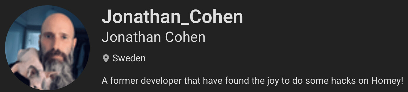

Gerne Gabriel. Allerdings wird der App Entwickler hier sicherlich nicht mitlesen, zumal es sich um einen Schweden handelt:
(Quelle)
Das einzige was Du machen könntest wÀre in dem bereits verlinkten App Topic eine Anfrage stellen, oder ihn per Direktnachricht kontaktieren. Allerdings war er in seinem eigenen App Topic zuletzt im Januar 2025 aktiv.
