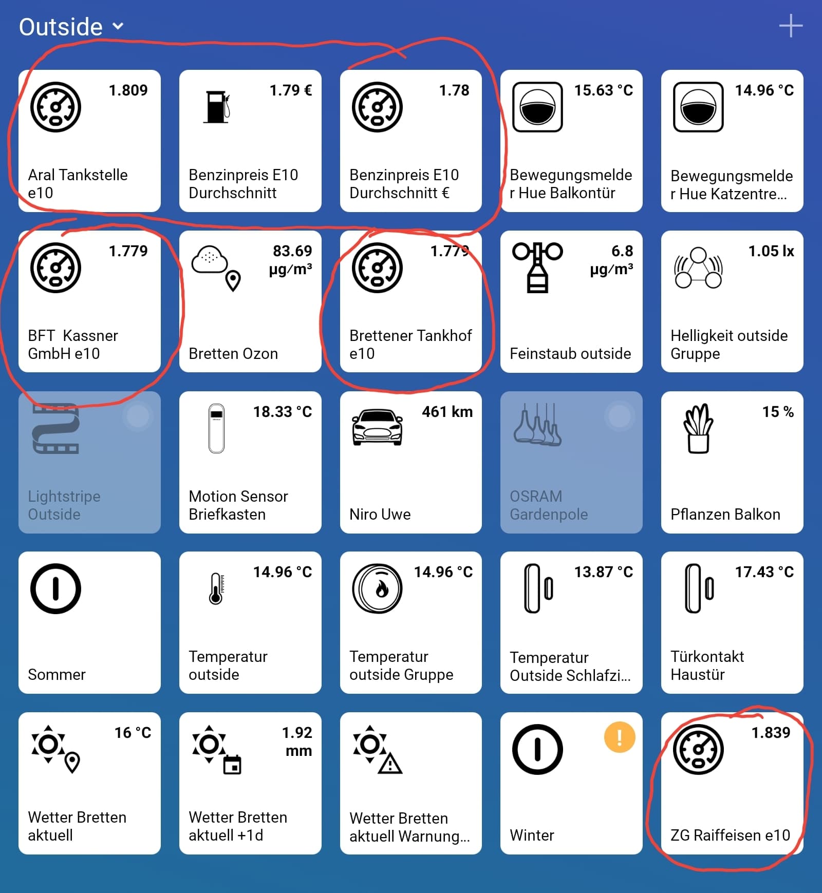

Jetzt starte Homey neu und geh auf HA. Genieße was passiert, sobald Homey gestartet hat, schaufelt die Hub App, alle angemeldeten Geräte von Homey zu HA.
Hier mal mein HA Client und was er von Homey zu schlucken bekommt.
Und hier ein Beispiel von Homey. HA schaufelt über die Tankerkönig Entientät und die HA Community App (Sensoren), alle aktuellen Benzinpreise meiner Tankstellen zu Homey:
