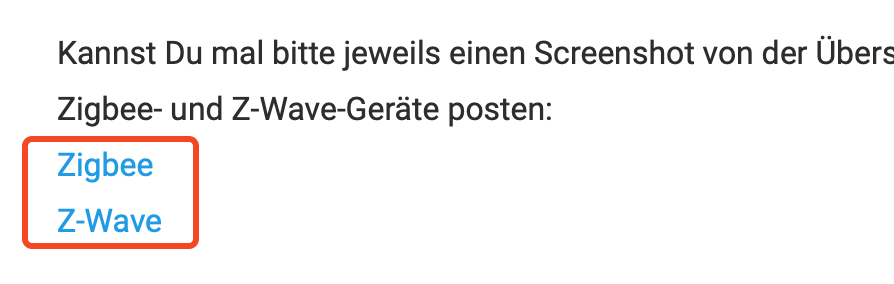

Hinter Blau gefärbte Wörter/Texte/Sätze verbirgt sich ein Link. Du hättest also nur auf Zigbee bzw. Z-Wave klicken und Dich anmelden müssen und die entsprechenden Seiten hätten sich geöffnet.

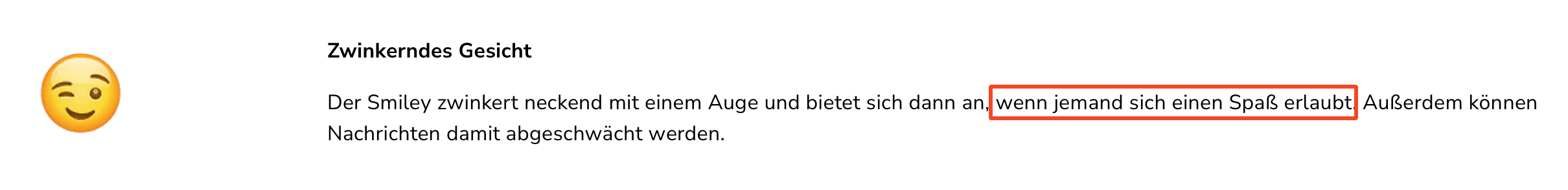

Und Du verstehst die Bedeutung einiger Emojis nicht:
War also nicht ernst gemeint und ich hatte auch gar keine Antwort erwartet. :v:t3:
Ich denke doch, aber so eine Steilvorlage kann ich nicht unkommentiert lassen. :rofl:
