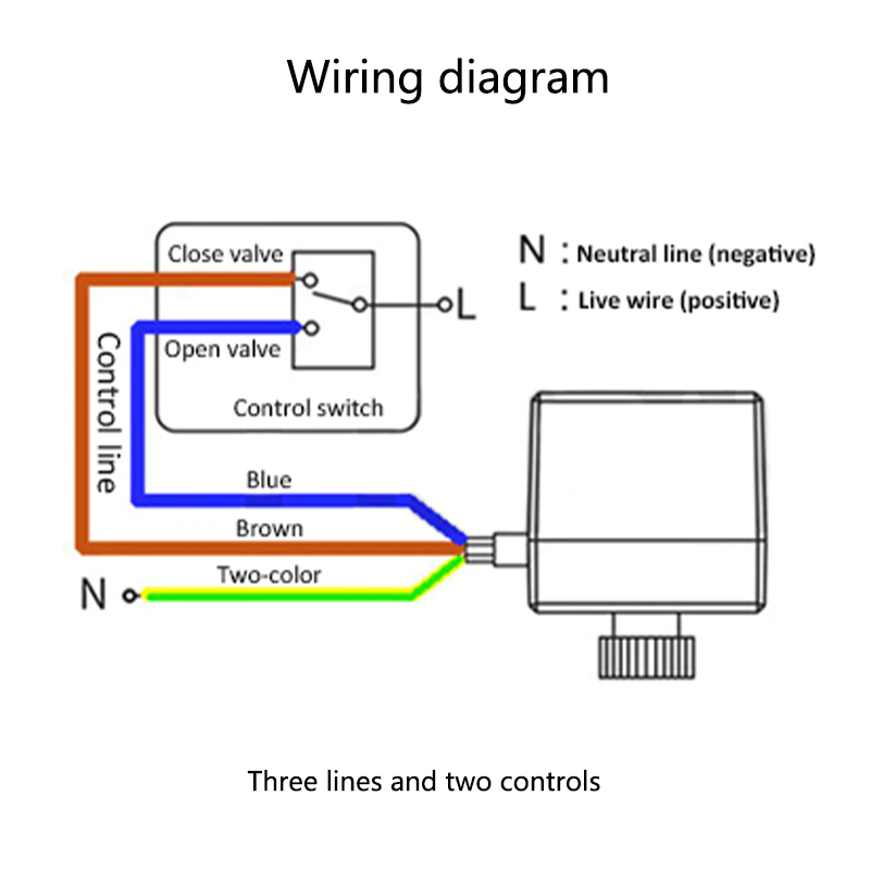

Ik zou graag gebruik maken van een elektrische bolkraan (AliExpress) en deze via Zwave bedienen. Iemand enig idee hoe ik dit kan realiseren ?
Ik heb dus eigenlijk een wisselschakelaar nodig om te wisselen tussen open en dicht. Maar hoe maak je zoiets met Zwave modules ?
Fibaro roller shutter?
