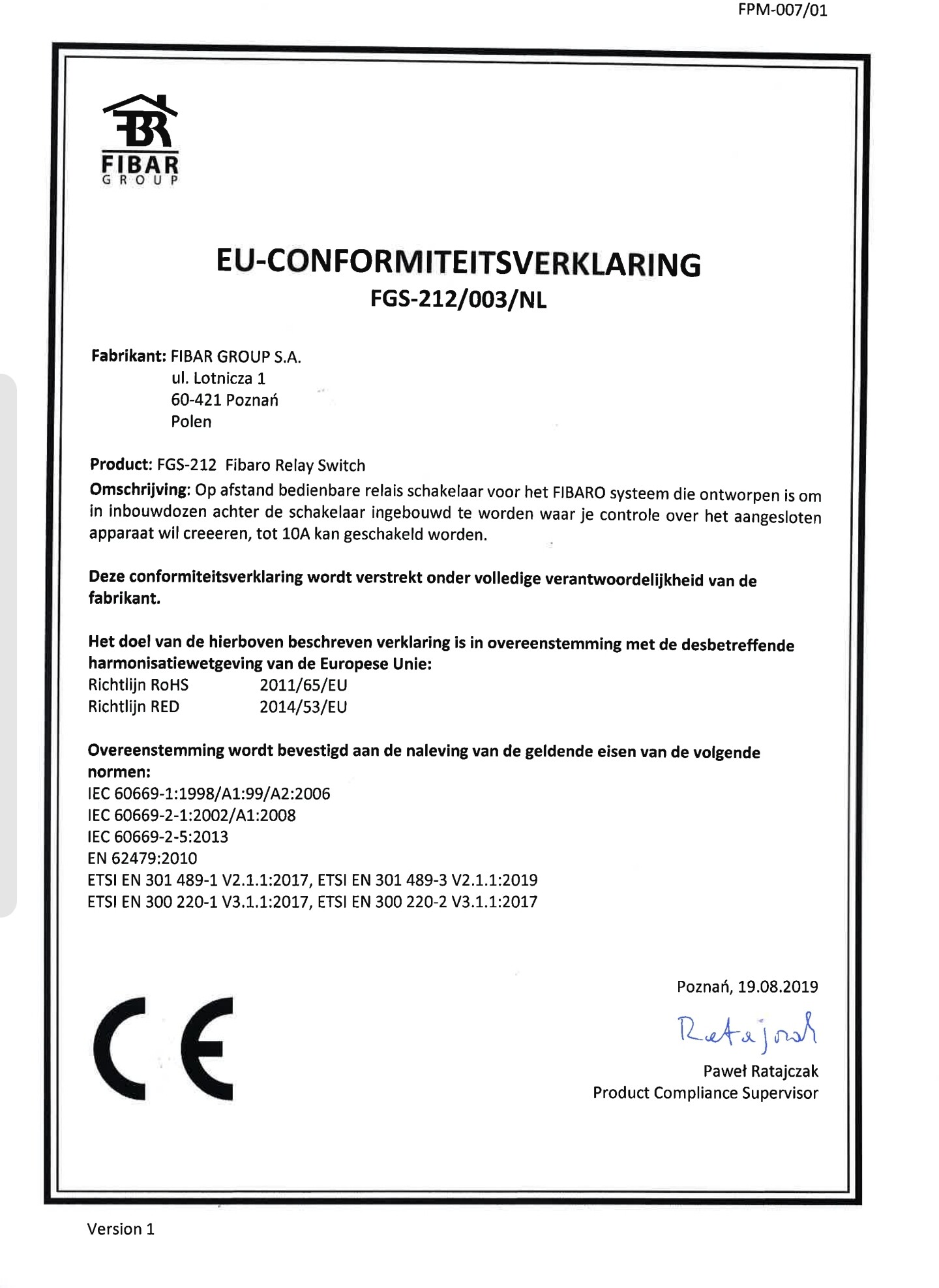

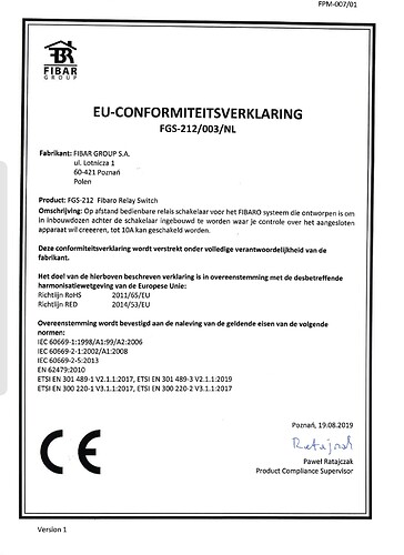

Het lijkt me niet handig van Fibaro als dat echt zo is, Margot
Je kunt hier een verklaring van EU conformiteit downloaden:
manuals.fibaro.com/relay-switch/
(Ook voor de andere producten: manuals.fibaro.com/ )
Voorbeeld:
Ik ben benieuwd wat de elektricien hier van zegt. (Letterlijk, ik heb nl. geen idee of dit afdoende is)
Geldig in de EU.
