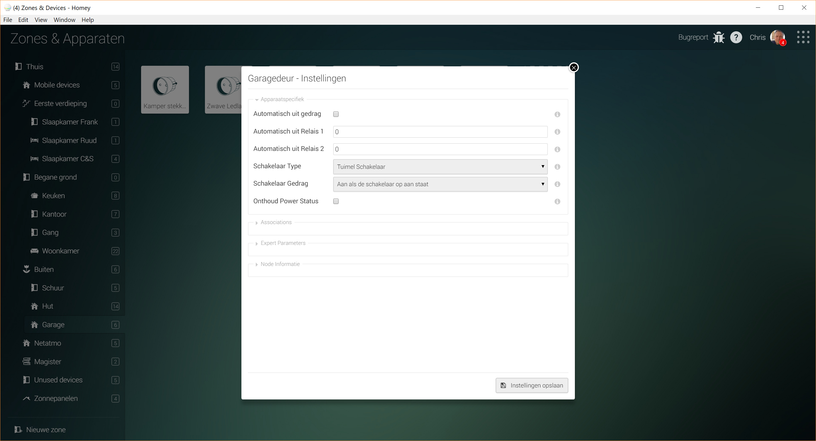

Dat stel je in bij instellingen, 0 is uit (standaard) als je hem na 2 seconden uit wil hebben zet je hier 20 neer.
Succes.
