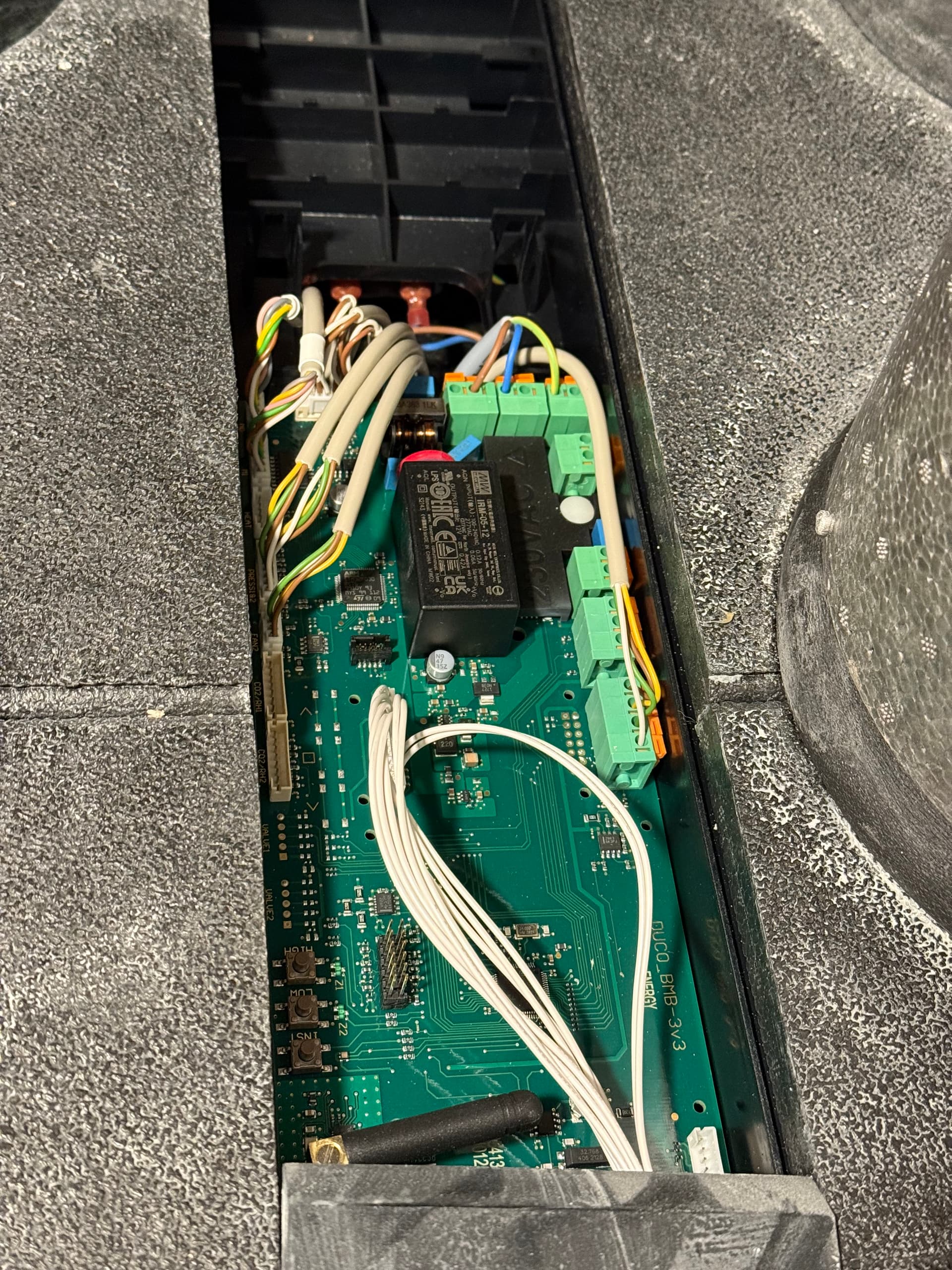

Hoi! Ik heb geen Duco Focus of Silent, maar een Duco Energy Comfort. Deze zou ik graag willen verbinden, maar helaas ook weinig technische kennis. Kan iemand zien of dit mogelijk zou moeten zijn? En zo ja, welke apparatuur (Shelly 2.5?) zou ik moeten aanschaffen om dit mogelijk te hebben?
Ik heb een foto gemaakt van de Duco Energy Comfort achter de kap.
Overigens hebben wij een draadloze controller in de badkamer, wat er wellicht op kan duiden dat er al iets voorbereid is?
Zo te zien kan de 3-polige aansluiting hiervoor gebruikt worden (disclaimer: zelf heb of gebruik ik dit niet) De 3 benodigde draden gaan naar een bedieningsschakelaar. De bedieningsschakelaar zou dan vervangen worden door b.v.b. een Shelly of andere switch.
