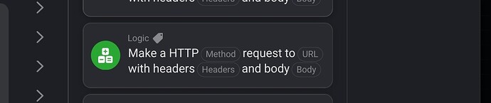

Ik zou dan met homey iets slims willen maken dat hij flink gaat blazen als er niemand thuis is en anders op stand 1 staat.
Dat kan nu met Logic kaartjes in adv. flows:
Ik ben benieuwd, ga het proberen. Bedankt voor info

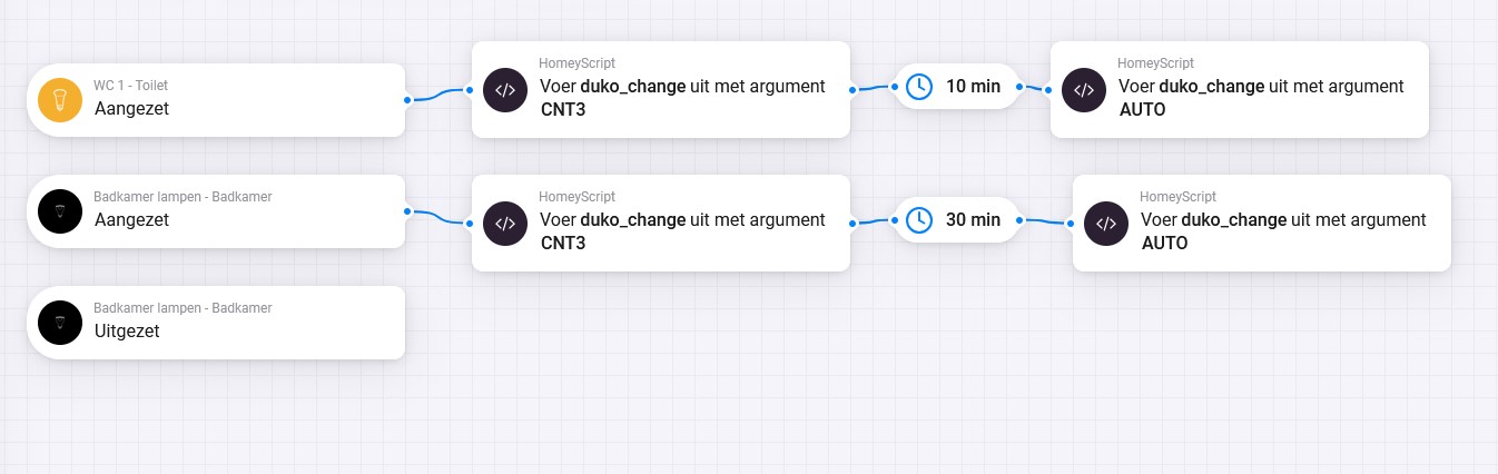

Met dank aan de absolute held Jaap, die dit even voor me schreef
Installeer Homey Script en maak het volgende script aan:
ventilationState = args[0];
const data =
  "Action": "SetVentilationState",
  "Val": ventilationState
url = "http://192.168.68.74/action/nodes/1"
await fetch(url, {
  method:  'POST',
  headers: { 'content-type' : 'application/json' },
  body:    JSON.stringify(data)
Maak vervolgens een flow waarin je je homeyscript “Voer code uit met Argument” aanroept en voer dan bij Code de naam van je script in en bij Argument een van de variabelen
AUTO, MAN1, MAN2, MAN3, CNT1, CNT2, CNT3 enz in.
Als je nog vragen hebt, let me know :slight_smile:

Weer wat bijgeleerd en aangepast. Thanks! :slight_smile:
Mijn programmeerkennis is onvoldoende om iets zinnigs te zeggen over de code. Ik kan je alleen vertellen dat hij bij mij perfect werkt zoals hij hier staat :innocent:
