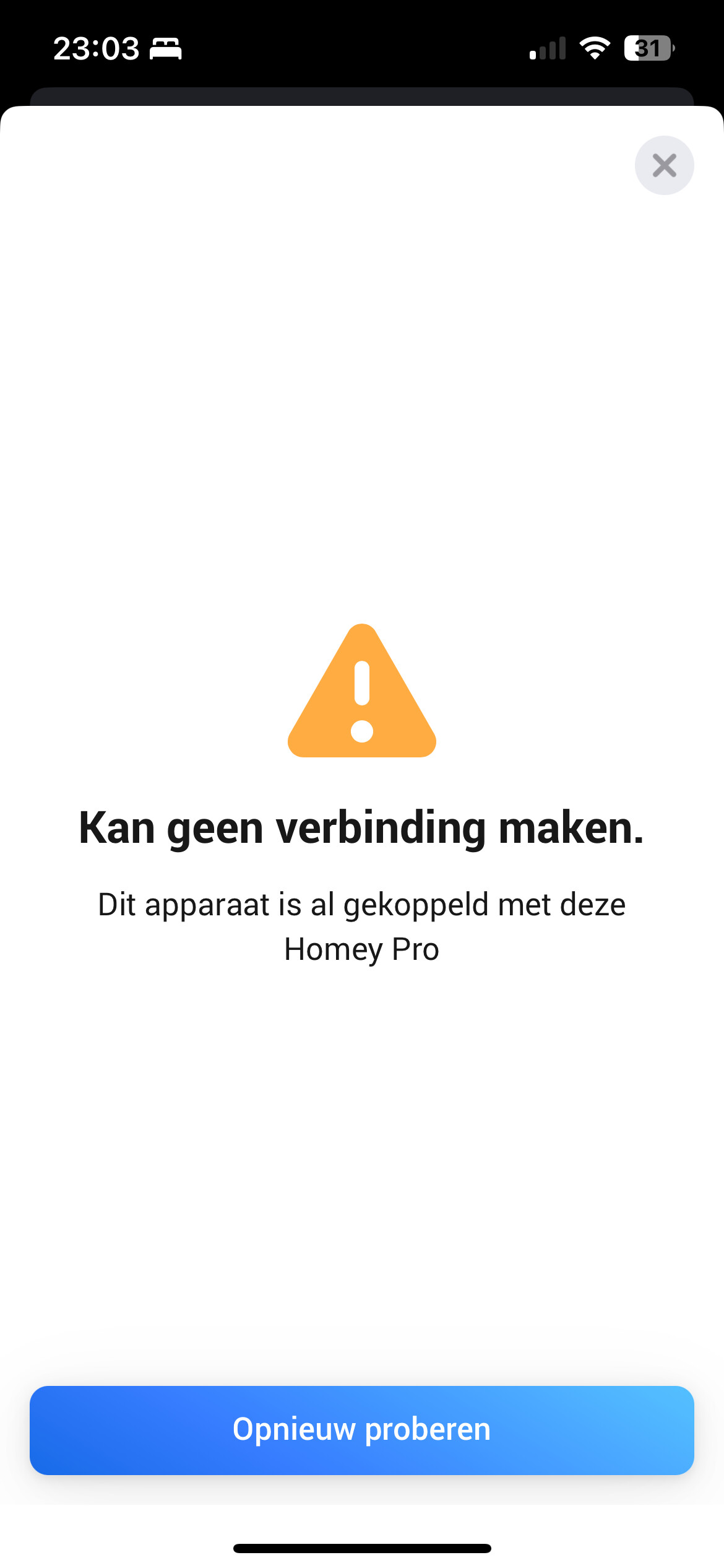

In de ikea app ga ik naar ‘integraties’ en kopieer daar de matter code. Vervolgens ga ik naar de homey app en kies voor ‘nieuw apparaat-matter’ en plak de code. In bijgevoegde afbeelding de foutmelding die dan verschijnt.
Voor zover ik kan nagaan wordt deze fout getoond als een andere Matter hub, in dit geval de Dirigera, al een lid is van de “Matter fabric” van Homey.
Ik vermoed dat er het volgende (is) gebeurd:
  • Je hebt de Dirigera toegevoegd aan Homey, daarbij is de Dirigera lid geworden van Homey’s “fabric”. De Dirigera slaat de gegevens die daar bij horen op.
  • Het stopte met werken, dus je wilde de Dirigera loskoppelen. Hier biedt Homey (kennelijk) geen interface voor.
  • Je hebt Homey gefactoryreset. Daarbij zijn de gegevens van de Dirigera hub die Homey had opgeslagen verwijderd.
  • Nu probeer je de Dirigera hub weer toe te voegen, maar die zegt (geheel terecht) dat ie al een lid is van de Homey fabric, want Homey heeft nooit gezegd dat de opgeslagen gegevens door de Dirigera verwijderd moesten worden.
Homey moet in dat geval niet zeuren en maar gewoon aannemen dat het klopt dat het apparaat al lid is van z’n fabric. Het zou dus als een “soft error” behandeld moeten worden, niet (zoals nu) als een “hard error”.
Wat wel vreemd is, is dat ik zou denken dat Homey na een factory reset een geheel nieuwe fabric maakt, met een nieuw certificaat en alles. Ik weet niet precies hoe er bij Matter wordt gecheckt of een apparaat al onderdeel is van een fabric (of dat op basis is van een unieke naam, of op basis van encryption keys) maar als na een factory reset precies dezelfde gegevens gebruikt worden als voorheen doet dat vermoeden dat er ergens hardcoded waarden gebruikt worden.

Hmmm dat is interessante data;
Dit houdt dus in dat deze melding
verschijnt,
omdat de Dirigera vindt, en doorgeeft dat ie nog gekoppeld is met Homey.
Wat dan weer jammer is, is dat de “Opnieuw proberen” knop niet vanaf nul met de procedure begint, en dan zou moeten komen met:
“Apparaat zegt dat het al is gekoppeld. Apparaat tóch opnieuw koppelen dan maar?”
Ik heb nl. veel post voorbij zien komen met dezelfde vraag:
"hoe ontkoppel ik een Matter apparaat dat niet meer in Homey staat? Als ik opnieuw wil koppelen zegt Homey “is al gekoppeld” ".
Antwoord zou dan zijn:
reset betreffende apparaat vóór het koppelen.
Wat het lastige is in deze situatie is dat de Dirigera een border router is, en niet een los apparaat. Een afzonderlijke lamp resetten is geen probleem, een border router resetten wel, want alle daarmee reeds verbonden apparaten moet je dan vervolgens ook weer opnieuw toevoegen.
Kortom, Athom heeft nog wel wat werk om de Matter-basis te fatsoenen (maar hey, we kunnen binnenkort in ieder geval meer soorten LG-apparaten via Matter toevoegen!).
