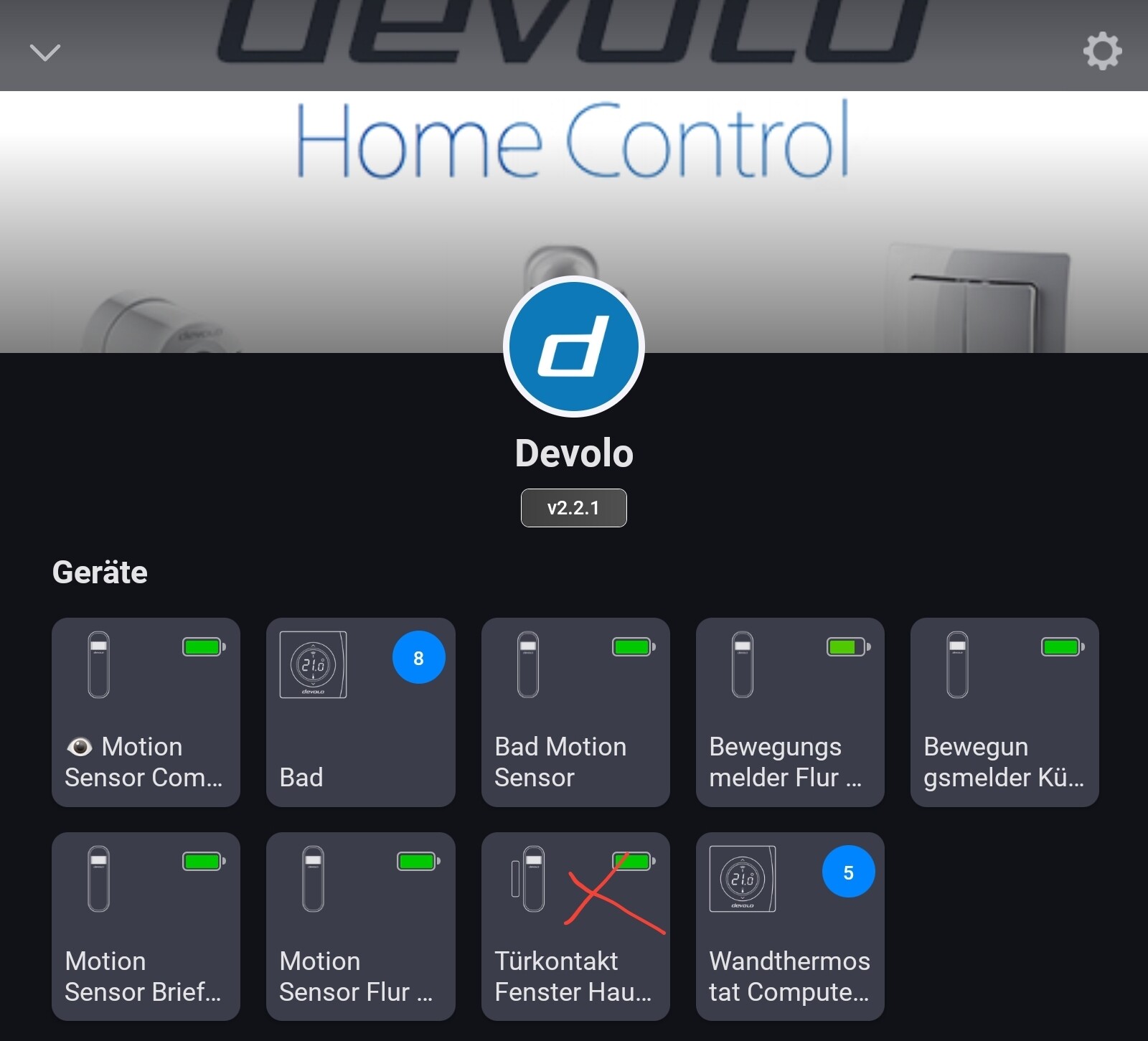

Hey … danke fürs super schnelle Feedback.
Komisch. Ich habe 3 und alle
liefern keine Daten mehr.
Hab gerade noch keinen Ansatz woran das liegen kann.
Sehr komisch.
Hast du mal versucht die App neu zu starten ?
Wenn das nicht funktioniert starte mal Homey neu. Bei mir liefern alle Devolos brav ihre Daten.

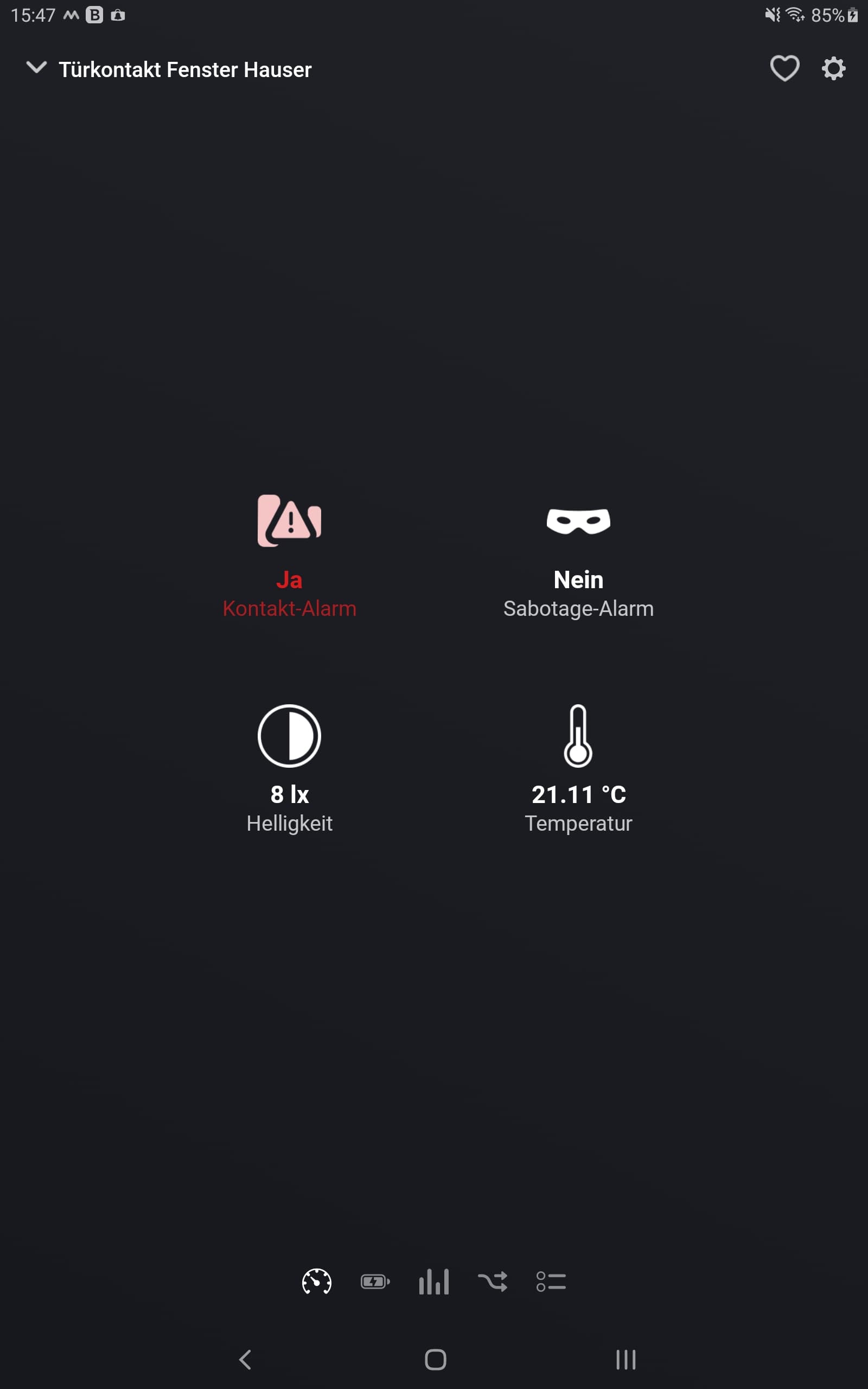

Jupp beides. Keine Besserung.
Seit ca. 2 Monaten scheint sich da nix mehr zu tun.
Fenster ist auf. Licht und Temp stimmen natürlich nicht.
Hast du mal zum Testen eine neue Batterie eingelegt ?
Gerät reparieren geht auch nicht ?
Was steht bei dem Sensor in Developer Tools → Z-Wave? Hast Du darüber mal versucht, ob der Sensor erreichbar ist?
Damit das bei einem batteriebetriebenen Sensor überhaupt funktioniert, muss dieser aufgeweckt und danach sofort Test gedrückt werden.
Du könntest auch mal einen Screenshot von der Zeile des Sensors posten.
