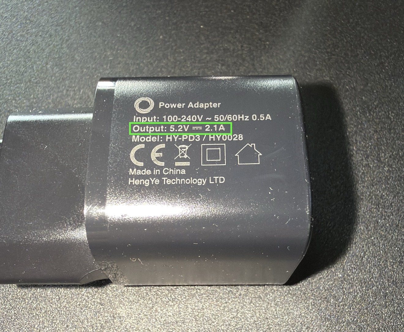

Hoffentlich auch mit dem originalen Netzteil und USB-C Kabel?
Im Gegensatz zu ĂŒblichen USB-C Netzteilen stellt das originale Homey Netzteil nĂ€mlich 5.2 anstelle von 5.0 V zur VerfĂŒgung:
