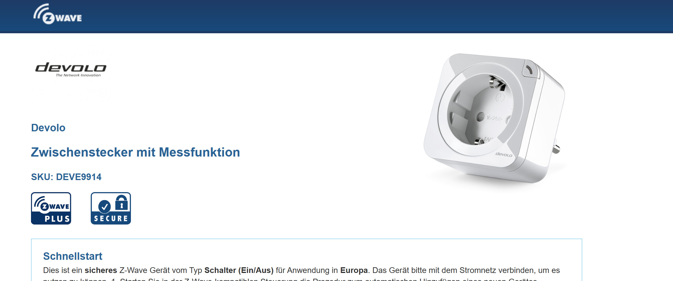

Um welchen Devolo Plug handelt es sich denn konkret? Hast Du eine genaue Typ-Bezeichnung?
Ich gehe von den Metering Plugs aus. Typ Nr. 9354. Die ganz alten viereckigen Plugs wurden von der Homey App nicht unterstĂŒtzt.

Die “offizielle” Devolo Home Control App unterstĂŒtzt scheinbar nur ein Ă€lteres Modell:
Und die MyDevolo Test App scheint gar keine Plugs zu unterstĂŒtzen

Ich habe bei mir die “neuen” Devolo-Plugs mit Energiemessfunktion ĂŒber die offizielle Devolo-App eingebunden. Angeklickt habe ich dafĂŒr das Bild des “alten” Plugs. Funktioniert einwandfrei.
Ich lehne mich mal weit aus dem Fenster und behaupte, dass der Plug dann nur als “Generic Device” inkludiert wurde. Was möglicherweise auch erklĂ€ren könnte, warum die Parameter nicht geĂ€ndert werden können.
Lt. Changelog der “offiziellen” Devolo App von Athom wurden in den letzten 5 Jahren keine weiteren GerĂ€te hinzugefĂŒgt. Die einzige Änderung bzgl. eines Plugs ist diese hier:
Wobei MT2646 scheinbar die interne Modell-Bezeichnung fĂŒr den alten Plug ist.

MT2646 ist aber der alte, rechteckige Plug:
