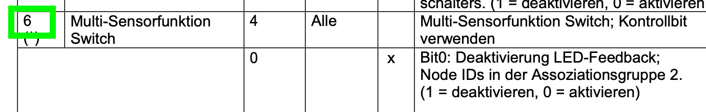

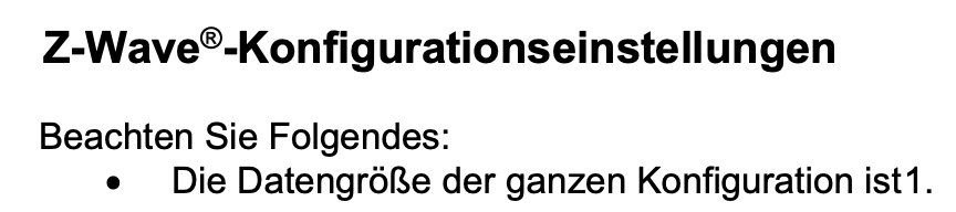

In der originalen Devolo Anleitung (Link) habe ich jetzt zumindest einen passenden Parameter gefunden:
Somit sollte es prinzipiell möglich sein, das LED-Feedback per Z-Wave Raw Command zu aktivieren bzw. deaktivieren. Voraussetzung, der Sensor ist nicht als Secure inkludiert und man kennt sich ein bisschen mit den Z-Wave Raw Commands aus.
Aber da lt. Anleitung diese Funktion bei Auslieferung standardmäßig aktiviert ist, kannst Du den Sensor auch auf Werkseinstellungen zurücksetzen und neu inkludieren. Danach sollte das LED-Feedback wieder funktionieren. Nachteil, Du musst alle Flows reparieren, in denen dieser Sensor genutzt wird.

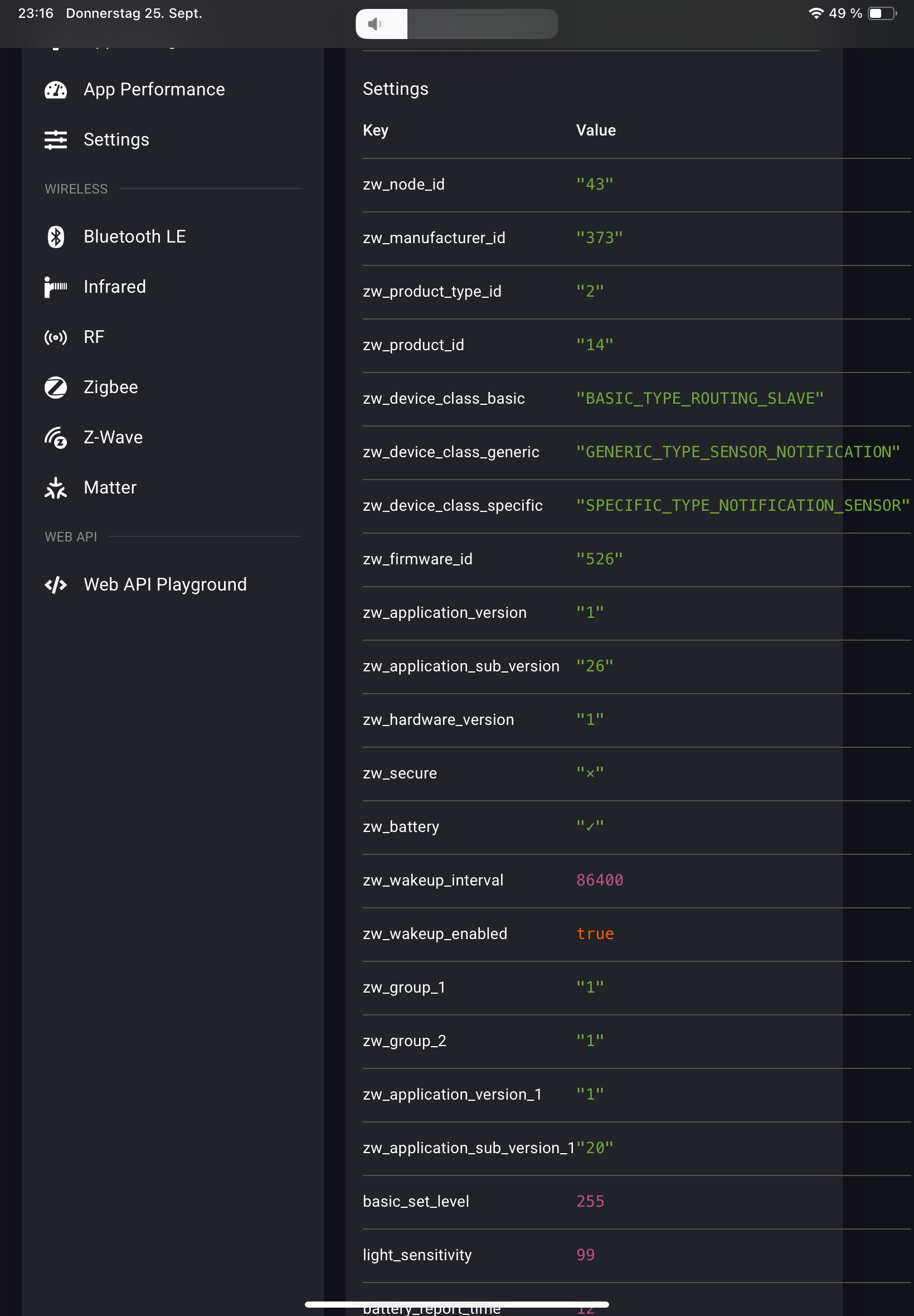

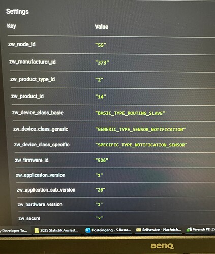

Kannst Du bitte mal folgendes machen. Bitte öffne mal die Seite Developer Tools. Wenn Du das erste Mal diese Seite aufrufst, musst Du Dich mit Deinen Homey Account Daten anmelden. Idealerweise machst Du das auch an einem Rechner und nicht am Smartphone.
Wenn Du Dich eingeloggt hast wechselst Du in den Bereich Devices und suchst über die Search Funktion oder STRG + F nach dem Tür-/Fensterkontakt, bei dem die LED Anzeige deaktiviert ist. Du wirst dann eine Reihe an Daten und Infos zu diesem Sensor sehen, was ungefähr so aussieht:
(Daten von einem NEO Coolcam Bewegungssensor NAS-PD02ZE)
Mach ab der Zeile Settings ebenfalls einen Screenshot und poste diesen bitte. Keine Sorge, mit diesen Daten können andere User nichts mit anfangen.
Anhand dieser Daten können wir dann feststellen, ob der Parameter für die LED integriert ist, und, wenn ja, ob dieser aktiviert oder deaktiviert ist. Ebenfalls kann man erkennen, ob der Sensor Secure inkludiert wurde oder nicht. Um den Parameter ändern zu können, muss der Sensor nämlich “unsicher” inkludiert sein.

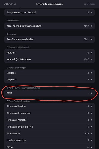

Jetzt gibt es zwei Möglichkeiten Z-Wave Parameter “händisch” zu ändern.
  1. In den erweiterten Geräteeinstellungen des Sensors:
  2. Per Standard oder Advanced Flow:
Allerdings muss ich vorher noch genau in Erfahrung bringen, wie der Befehl genau lautet.
Generell setzt sich so ein Befehl aus folgenden einzelnen Parametern zusammen:
– der NodeID des Sensors (wird in den erweiterten Geräteeinstellungen nicht benötigt!)
– der Parameter ID (vermutlich 6)
– der Parameter Größe in Byte (lt. Anleitung 1)
– dem Wert/Befehl (1 = deaktivieren, 0 = aktivieren)

Hallo Dirk,
vielen Dank für deine tolle Unterstützung :blush:
Anbei mal die Screenshots. Ich hoffe man kann es gut lesen.

Ich hab zwar keine Türkontakte mehr, aber noch ein paar Bewegungsmelder. Auch bei den Bewegungsmeldern blinkt die LED bei mir nur, wenn die Batterie kurz vor Ende ist. Ich hab aber mal in die erweiterten Einstellungen gesehen. Da gibt es definitiv den von Dirk angesprochenen Parameter. Also geh mal oben rechts auf das Zahnrad.
Der Parameter wäre:
6,1,0 an
6,1,1 aus
Ja, kann man gut genug erkennen. Allerdings finde ich keinen Parameter, der sich in irgendeiner Art und Weise auf die LED bezieht. Was aber schon mal gut ist, dass der Sensor “unsicher” inkludiert ist.
2 Vorschläge:
  • Poste mal bitte die selben Screenshots von einem Tür-/Fensterkontakt, bei dem das LED-Feedback aktiviert ist, damit wir die beiden Einstellungen vergleichen können.
  • Du probierst den ersten Befehl auf gut Glück aus, den Uwe gepostet hat, also 6,1,0.
    Dazu musst Du diesen Befehl, mit oder ohne Lehrzeichen hinter den Kommas sollte mMn egal sein, in das Feld Z-Wave-Raw-Konfigurationsparameter in den erweiterten Geräteeinstellungen eintragen, wieder in die Gesamtübersicht Erweiterte Einstellung wechseln, den Sensor manuell aufwecken und dann sofort oben rechts auf Speichern tippen.
    Wenn der Befehl an den Sensor korrekt übertragen wurde, dann wird folgende Info eingeblendet:
    Sollte eine andere Meldung erscheinen welche inhaltlich aussagt, dass der Befehl beim nächsten Wake-Up Intervall übertragen werden würde, dann wurde der Befehl nicht an den Sensor gesendet. Da ich es in den letzten 6 Jahren noch nie erlebt habe, dass der Befehl dann tatsächlich irgendwann noch automatisch übertragen wurde, müsstest Du dieses Prozedere so oft wiederholen, bis die Meldung vom Screenshot erscheint.

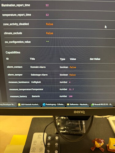

Hallo Dirk,
habe den Tip von Uwe ausprobiert. Es hat auch gespeichert aber leider keinen Erfolg gezeigt.
Anbei mal die Screenshots von einem Kontakt bei dem die LED funktioniert.
Viele Grüße
Hm, habe keine Unterschiede feststellen können. Da bin ich mit meinem Z-Wave Latein ehrlich gesagt am Ende, sorry.
